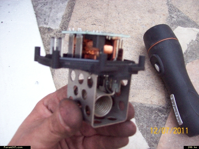

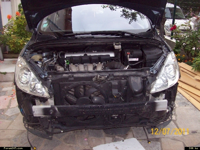

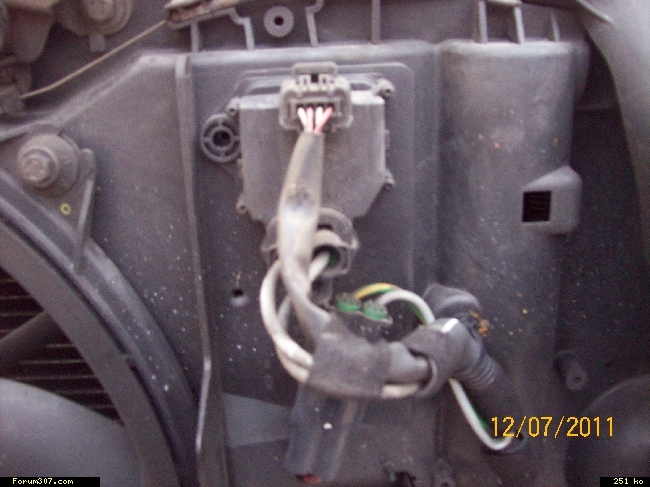

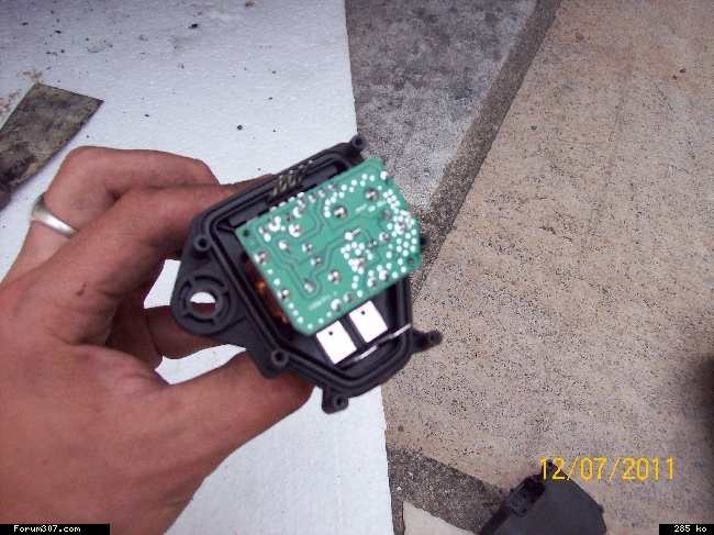

Bon, les fusibles sont bons
Voila le boitier en question :
Au passage quelle merde pour enlever les caches des laves phares les rondelles frein sont parties avec
tiens, pour Guillaume on voit très bien l'écope d'origine maintenant !

laskar972
Inscrit le: 28 Déc 2009
Messages : 2994
MessagePosté le: Mar 12 Juil 11 à 20:08    Sujet du message: Répondre en citant
Je crois que j'ai un soucis similaire mais pas de chauffe du moteur par contre.
code défaut P0483
Quand je fait le test pour le GMV petite vitesse le ventilo tourne pas
et en grande vitesse c'est ok

MessagePosté le: Mar 12 Juil 11 à 20:09    Sujet du message: Répondre en citant
alors attend, rien n'est démontable, du moins à mon premier coup d'oeil
je crois que je suis bon pour changer tout le boitier
je vais regarder ça après bouffer

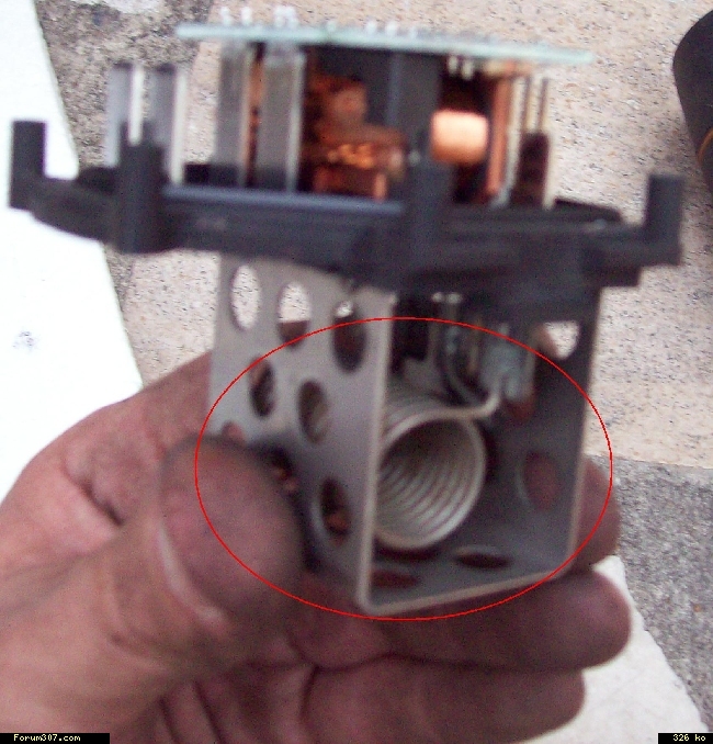

Messages : 17027
MessagePosté le: Mar 12 Juil 11 à 20:47    Sujet du message: Répondre en citant
P0483-resistance FRIC : Valeur incohérente sur l'état GMV
moi je passerais un coup de nettoyant contact sur la spirale et l'electronique de la sonde...et après voir ce que ça donne!

Messages : 17027
MessagePosté le: Mar 12 Juil 11 à 20:54    Sujet du message: Répondre en citant
oui la résistance fric(la spirale) et l'électronique dérriere
laskar972
Messages : 2994
MessagePosté le: Mar 12 Juil 11 à 21:00    Sujet du message: Répondre en citant
Moi je crois que je vais remplace cette résistance pas envi de tombe le pc pour rien.
Sa coute exactement 38,19€ ttc chez Peugeot avec une réduction d'un ami qui bosse chez Peugeot sa va revenir moi chère
