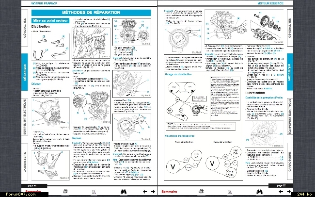

Merci pour vos réponses. Au villebrequin je n'ai pas la flasque pour pigé le villo et c'est à cause de ça que ma distribution à été faites "à l'ancienne " en cherchant le PMH.
Mais ce n'est pas parfait et ça se ressent.
Voilà à quoi ressemble ma poulie de villo
http://nsm05.casimages.com/img/2012/09/03//1209030132242293910277680.jpg
Personne n'as d'autres solutions pour la recalé correctement peugeot me donne uniquement un rendez vous après le 2 août, c'est pas top.

il faut piger dans le volan moteur sur l'arriere du moteur vers le cardan il y a un trou de 20 a 25 mm pour inserer une pige qui bloque le volan moteur avec le bloc moteur
regarde la
http://www.forum-peugeot.com/Forum/forum-peugeot/Peugeot-307/Questions-techniques-8/courroie-distribution-307cc2l-sujet_34508_1.htm

y a pas de mal ouioui34 car il y a 2 montage pour la distri !
tu as donné le 1er montage et sa voiture est equipé du 2 eme montage c'est tout
