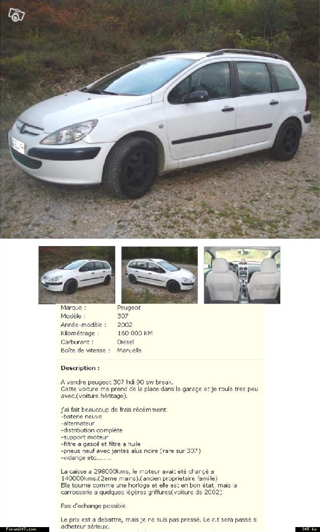

voici la 307 que je viens de m'offrir, qu'en pensez-vous?

Oui tu as pris l'imprim écran de l'annonce Clin d'oeil ;)
La personne n'a pas mentionné les options.
Sinon en blanc c'est question de goût. Les jantes noires j'en ai rarement vu
Tu compte modifier des choses dessu ou pas ?

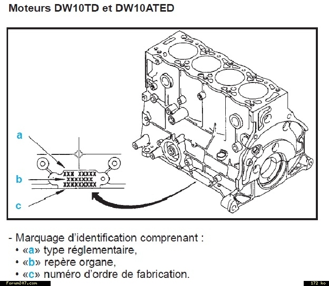

mon 1er problème c'est que la femme qui me l'a vendu me dis que l'ancien propriétaire ( son papa décédé ) a fait changer le moteur à 140Mkm mais elle ne trouve plus la facture et ne sait pas dans quel garage ça a été fait. Donc j'ai acheté une voiture dont le moteur a peut-être bien 298Mkm.
Comment puis-je faire pour savoir si le moteur en place est vraiment celui d'origine ou un autre?
nabil2106
Inscrit le: 03 Jan 2013
Messages : 4014
Localisation : Soissons
MessagePosté le: Jeu 24 Oct 13 à 16:09    Sujet du message: Répondre en citant

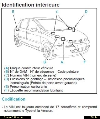

Si je ne raconte pas de bêtise il y a le VIN gravé sur le moteur donc il faudra regarder ça

Le VIN est le numéro d'identification du véhicule. Il sera, j'espère, d'origine sur la tienne et donc le même depuis sa 1ère date de mise en circulation.
Le N° moteur lui, est différent depuis le changement de celui-ci. Seul le réseau par l'intermédiaire de SAGAI (logiciel PSA) pourra te confirmer si le N° est différent de celui d'origine. Wink
nabil2106
Messages : 4014
MessagePosté le: Jeu 24 Oct 13 à 19:34    Sujet du message: Répondre en citant
Bon voila un pro qui répond Clin d'oeil ;)
Mais comme elle pense que le moteur n'a pas été changé, c'est une piste de voir si c'est le numero d'origine ou pas non ?
MessagePosté le: Jeu 24 Oct 13 à 19:35    Sujet du message: Répondre en citant
Le N° moteur, oui. Mais le VIN, lui ne change pas. Wink

j'ai relevé des n° dans le moteur, est-ce que çà vous dis quelque chose :
e2*98/14*0245*02
VF**************
9640193980

Voici le N° et un schéma du moteur:
Ligne de produit 307
N°APV/PR 09304 89 1 0862
Date de Début de Garantie 23/05/2002
Numéro de Série du Moteur 10 DYLG 3001110
Numéro de Série de la Boîte 20 DM39 4172784
NRE e2*98/14*0245*02
