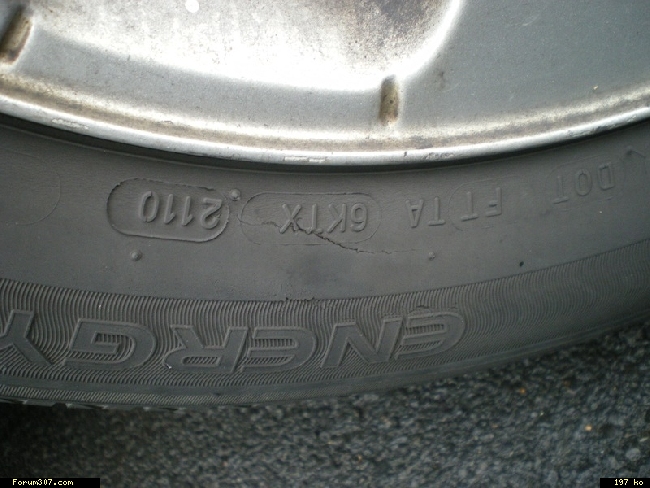

Lundi, en me garant dans une rue le long d'un trottoir assez haut, j'ai frotté le pneu sur la bordure du trottoir et senti la touchette.
Hier en n'y regardant de plus près, le pneu me paraît vraiment très bizarre, je crois que le pneu est vraiment mort :/ photos à l'appui :
Alors faut il mieux le changer ?

sur la première photo on dirait une hernie ?
donc à changer d'urgence !!
c'est la structure métallique du pneu qui est endommagée donc le pneu risque d'éclater à tout instant.

Oui a changer.

Pas mieux, à changer et très rapidement.
D'ici-là, roule soft et évite les vitesses élevées.

vu l'hernie présente, le changement est impératif,
sans parler de la craquelure ..
M. Bibendum qui va être heureux Clin d'oeil ;)

Ca me parrait assez peu probable que tu fasses une telle hernie en frottant contre le trottoir. Il faut plutot en etre descendu (ou être monté dessus) assez violement pour arriver à un tel résultat.
Elle ne date pas de cet incident a mon avis.

c'est clair que l'hernie est antérieure au frottement !

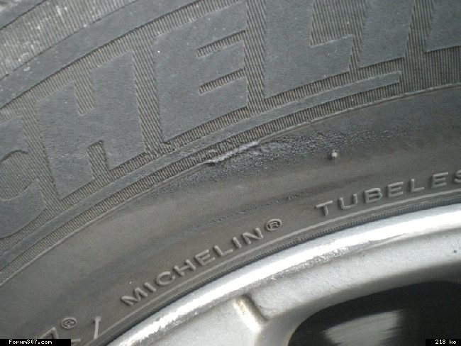

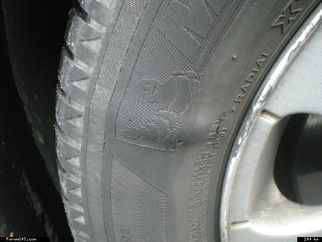

Sinon les photos 2 et 3 t'as pas à t'inquiéter de ça Clin d'oeil ;)
Je suis livreur et les pneus sont pires que ça tu vois même plus ce qu'il y a marqué dessus! Laughing
Et pour les craquelures c'est que les pneus sont vieux et ils sèchent beaucoup à l'extérieur Clin d'oeil ;)
