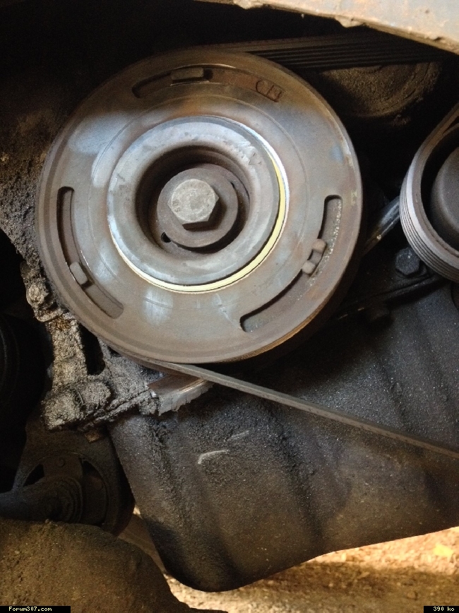

Je viens d'en remplacer une sur 406 2.0 HDI 110.
Sur la photo jointe, on voit bien le décalage de la poulie par rapport au moyeu central. Il y avait également une rondelle en tôle qui était sortie de la poulie (on aperçoit un morceau de cette tôle vers le bas de la poulie au niveau de la courroie). Le moteur claquait vraiment fort.
