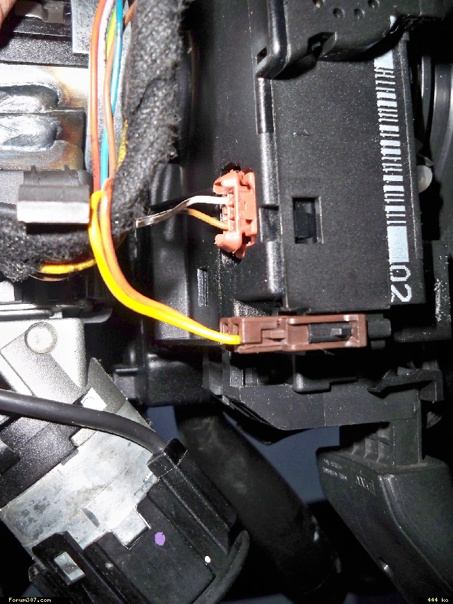

Messages : 17010
MessagePosté le: Dim 08 Sep 13 à 11:13    Sujet du message: Répondre en citant
gremlins13 a écrit :
Si tentait qu'il y en ai un (je pense que oui), le capteur qui reçoit le signal de la cle plip ?
mais la je te parle de choses que je ne connais pas! c'est un truc auquel j'ai penser
c'est l'antenne transpondeur qui reçoit le signal,elle est montée sur le neiman!

Messages : 17010
MessagePosté le: Dim 08 Sep 13 à 11:21    Sujet du message: Répondre en citant
LE PLASTIC NOIR devant la clé
http://www.leboncoin.fr/equipement_auto/478665878.htm

MessagePosté le: Dim 08 Sep 13 à 11:25    Sujet du message: Répondre en citant
C'est cette pièce qui gére l'antidemarrage il me semble, non?
Rien est impossible ^^
Messages : 17010
MessagePosté le: Dim 08 Sep 13 à 11:28    Sujet du message: Répondre en citant
oui !

zamaz il va faloir que l'on trouve vraiment ou est l'antenne car j'ai lu sur l'autre forum que l'antenne est dans le com 2000 et toi tu dit que c'est le récepteur de l'anti démarrage qui joue le role du recepteur hf Laughing sur le shéma electrique en tout cas l'antenne hf n'est pas indiquée.
surtout que il a fait le test que j'ai postée qui vien de l'autre forum et le bsi aparament ce réveil Hum ?
Messages : 17010
MessagePosté le: Dim 08 Sep 13 à 11:43    Sujet du message: Répondre en citant
du moins sur les phase 1 l'antenne est bien sur le neiman,après c'est le bsi et calculateur qui autorise le démarrage!on va dire que c'est une passerelle entre la clé et le bsi

MessagePosté le: Lun 09 Sep 13 à 20:43    Sujet du message: Répondre en citant
Je viens de retirer mon cache sous volant et je me suis apercu que les deux fils qui partent du l'antenne transpondeur (visible sur la photo de zamaz) sont branchés directement sur le com2000 (prise marron claire) :
