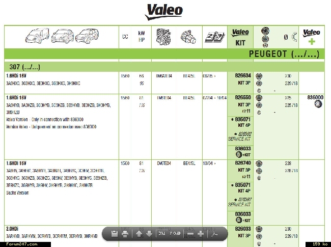

je savais pas qu'ils avaient sorti un kit volant simple !! Yeah ! Cool !!
mais a votre avis la boite va pas morfler plus ??? donc usure prononcé ?
pour l'histoire du numéro OPR peu importe le numéro tous les kits ce monte sur les 2 version avant le 10192 et après 10193 (même Sachs) Wink
trouver si joint la capture du catalogue valeo
consultable en ligne: http://www.valeoservice.com/data/master/webfile/40813381750913C67AD45D.pdf

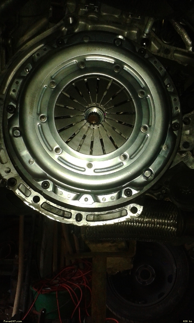

j'ai changer le volant moteur de la 307 sw de mon copain!
juste a attend !! bruit de ferraille qui grince horrible Shocked
la buté hs ,plateau embrayage avec debut de fissurre le tous bleuté! raide de chez raide! Wouuuuuuw !
sacrée bordel!!!!! pourtant j'ai déjà changer des embrayage mais la il y a de quoi démonter et ce satané démarreur!! Twisted Evil
bref voila la vidéo du vieux volant moteur bimasse
http://dai.ly/x16et7q
voila le résultat avec le kit valeo volant rigide
il faut juste que je re-règle la commande de vitesse (la 1 première a du mal a passer!) Rolling Eyes

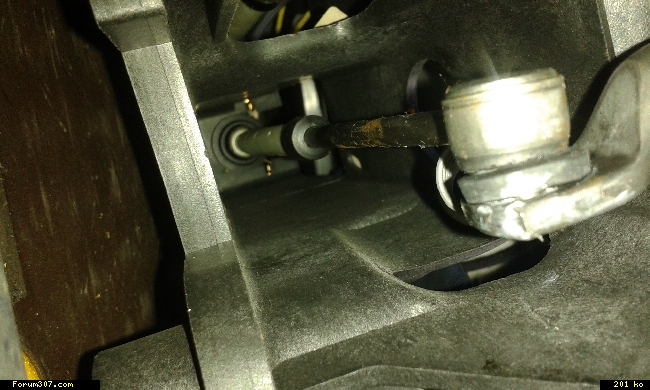

bonjour! me voila de retour!
petite problème..
j'ai voulu régler la commande des vitesse car la 1 a du mal a passer (depuis le temps...)!
je regarde la procédure sur la RTA! mais un fois démonter c pas le même système!!!!!!!!!!! Twisted Evil
l'autre commande:
aucune est réglable!
comment faire???
el_pozo
Inscrit le: 05 Oct 2010
Messages : 1628
MessagePosté le: Ven 27 Déc 13 à 19:51    Sujet du message: Répondre en citant
Non pas de réglage. En revanche tu peux bouger le socle qui tient les câbles sur le carter de boîte en desserrant les 2 vis
