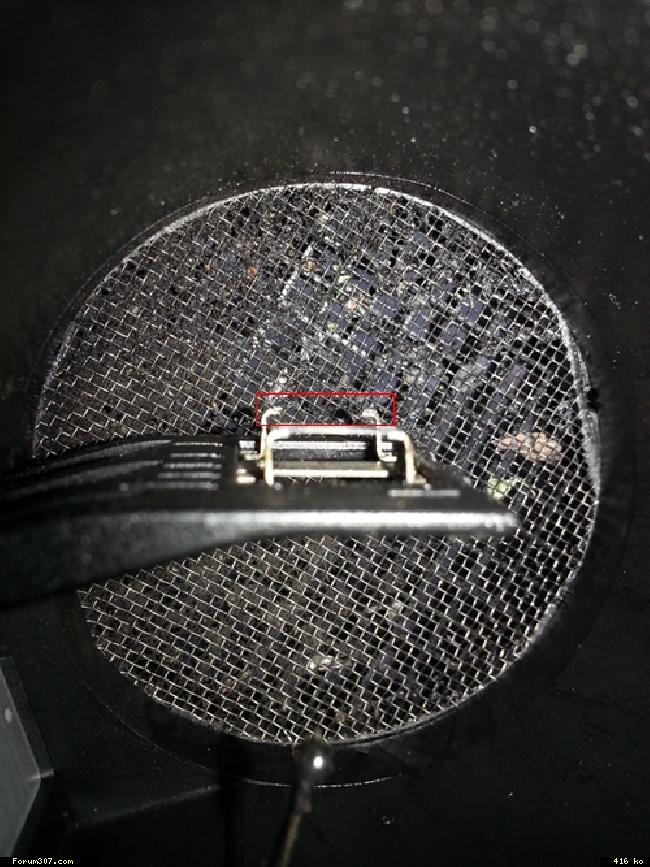

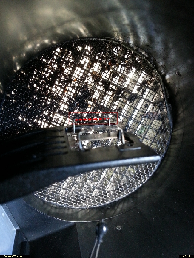

Sinon je vien de demonter le debimetre d'air et voici ce que j'ai trouver ...
Mise a part pas mal de mouche , feuille , Poussiere Est-ce normal qu'il me manque une petite "tige" en metal ? Shocked

MessagePosté le: Ven 16 Aoû 13 à 17:10    Sujet du message: Répondre en citant
je pense que tu a trouvé
ton db est naze

Surement oui ... ce que je n'arrive pas a comprendre cest comment ce fait-il qui ai autant de saleter/mouchette/insecte alors qu'il y a un filtre a air Surprised ...
En demontant la piece jai pu trouver la vrai reference , du coupt je sais trouver cette piece moin chere :p

Desoler pour le double post , mais personne sais me dire si cest normal qu'il manque une "resistance" dans mon doseur d'air ? Comme cela aurais pu se detacher/casser ? Shocked Confused

MessagePosté le: Dim 18 Aoû 13 à 22:05    Sujet du message: Répondre en citant
peut être que le moteur à déjà tourner avec un filtre à air arraché ou un filtre "sport" Hum ?
