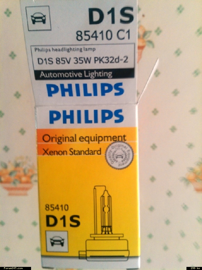

Je vous explique mon problème, en espérant que quelqu'un puisse m'aider (avant de me rendre chez un garagiste lol) :
Sur ma 307 phase II 2.0 HDI 136, je possède les xénon d'origine (lave phare, correcteur automatique d'assiette, etc.) et lorsqu'il commence à faire nuit, les feux de croisement s'allument automatiquement, jusqu'ici rien d'anormal !
Sauf qu'au bout d'un certain temps, mon xénon côté droit s'éteint tout seul. Il suffit alors que j'eteigne et remette les feux manuellement, et celui ci refonctionne. Puis cela recommence (suivant la longeur du trajet lol).
A chaque trajet de nuit cela me fait la même chose.
J'ai essayé d'analyser un peu le problème mais je n'y connais pas grand chose. Ce que j'ai cependant remarqué c'est :
- Cela se produit souvent lors des montées ou descente
- Il y a parfois un scintillement avant que celui-ci s'eteigne de lui meme
- La couleur du xenon defectueux est un peu moins "bleutée" que l'autre côté
- Le feux de position du côté de l'ampoule defectueuse ne fonctionne plus, je n'ai pas encore pris le temps de le changer lol (je ne sais pas si cela peut avoir un lien mais autant tout décrire )
Est-ce que cela vient du correcteur d'assiete, de la ballaste, de l'ampoule, ... ? Si quelqu'un peut m'aider, cela ne serait pas de refus
Merci d'avance pour vos réponse
Yannis

Posté le: Mer 07 Aoû 13 à 12:30 Sujet du message: |
soit ampoule mal branché soit elle commence a rendre l'ame

Posté le: Mer 07 Aoû 13 à 15:43 Sujet du message: |
au pire inverse les 2 ampoule et vois si sa change quelque chose

Merci pour l'info !
Je pense donc que cela vient de l'ampoule qui fatigue et qu'il me faudra donc changer les deux... Aïe le porte monnaie :s !

Posté le: Dim 01 Sep 13 à 19:50 Sujet du message: |
J'ai eu exactement le même problème que toi.
J'ai changé l'ampoule (une seule) et depuis ça marche nickel.
