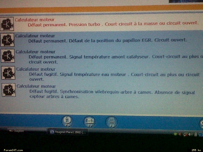

Voilà j'ai acheté une peugeot 307 2L HDI 110 Ch il y a maintenant 1 mois et tout a coup elle s'ai bridé et ne monte plus au dessus de 3000/Tours et le turbo s'enclenche plus j'ai fait un diagnostic avec PP2000 et il me donne
les codes défauts sont les suivants
- Pression turbo P0243 ou se trouve t'il sur le moteur
- Electrovanne papillion P1404 ou se trouve t'il sur le moteur
- Température a mon catalyseur P1421 ou se trouve t'il sur le moteur

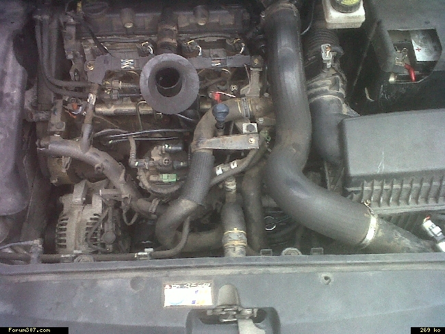

Photo moteur
Voilà j'espère que vous pourriez m'aidez ! merci d'avance !

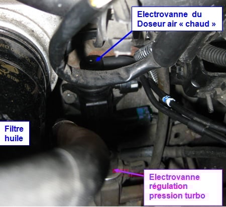

soit l'électrovanne turbo ou ses durites !soit le wastegate (vanne turbo)
http://www.forum307.com/viewtopic.php?t=42966
http://www.forum307.com/viewtopic.php?t=29414

MessagePosté le: Mar 26 Fév 13 à 22:00    Sujet du message: Répondre en citant
tout en bas au niveau de la plaque moteur en dessous du filtre a huile

MessagePosté le: Jeu 01 Aoû 13 à 23:44    Sujet du message: Répondre en citant
Pour l.erreur du capteur de temperature catalyseur c est normal car tu es defaper. pour le reste je ne sais pas desole.
