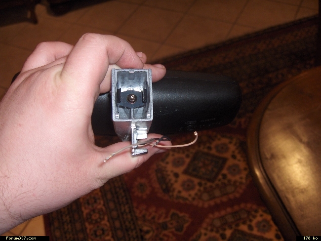

je suis en train d'installer mon retro electrochrome de 307 (je ferai plein de photo que je posterai dans le topic)
pour l'installation moi je voudrai savoir a quoi correspond les 3 couleur de fils
NOIR
MARRON
BEIGE
je sais qu'il y a un plus un moin et un fil qui desactive lorsque l'on passe la marche arriere mais dans quel ordre ??
voici une photo de la fixation du retro electrochrome de 307

je m'auto-repond Wink
bon j'ai trouver a quoi correspond les couleur voila :
NOIR = MASSE ou neutre
MARRON = fil qui sert a desobscursir lors de la marche arriere (moi je vais le brancher sur l'ampoule du feu de recul le plus simple)
BEIGE = PLUS mais il faut prendre un fil qui s'allume en position accesoire poste ou prise allume cigare de l'avant .
voila dites moi si c'est asser clair

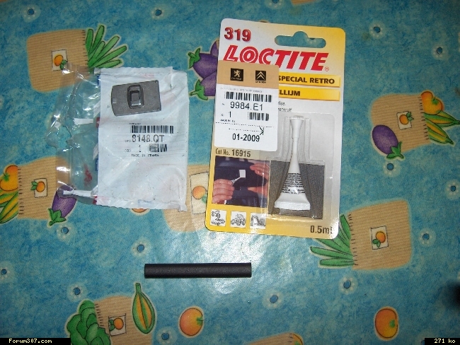

voici les photos avec les ref de piece et la facture de Mr pigeot
ref
8148QT = nouvelle fixation pour les retro electrochrome
9984E1 = colle pour les support de retro
8149JJ = cache faiseau

Pour info, j'ai collé sur mon tout premier véhicule le rétro avec cette colle faite par loctite (qu'on peut trouver en grande surface d'ailleur, bcp moins cher que chez peugeot je pense); Tenue nickel, rien à redire... jusqu'à un matin d'hiver où mon paternel me réveille pour me dire que je n'avais plus de parebrise : il avait explosé pendant la nuit.
Je me suis souvenu qu'ils parlaient de ce genre de "problèmes" dans la notice de la colle : tres forte contrainte au niveau de la surface de colle qui peut entrainer sa rupture. Il a suffit d'un gel nocturne pour que la goutte fasse fait déborder le vase. Incroyable mais vrai.
Il serait mieux de trouver la mousse autocollante double face utilisée en usine et dans les centre de remplacement des rétro. Plus souple elle fait subir moins de contraintes au verre. Voir chez carglass s'il en vendraient pas au detail.

MessagePosté le: Lun 28 Jan 08 à 21:31    Sujet du message: Répondre en citant
voici des nouvelle:
d'une la colle loctite c'est de la m...de car ca a pas tenu
de deux la fixation de chez pegeot avait un defaut des trace de coule ou "carrote d'injection" il fait limer ces 3 point pour avoir une plus grande surface de collage
et pour la colle j'y ai colle a l'araldite(merci FA pour le tuyau) la colle miracle (pour le moment ca tient)

Dialho
Inscrit le: 16 Aoû 2007
Messages : 3120
MessagePosté le: Lun 28 Jan 08 à 21:40    Sujet du message: Répondre en citant
Pourtant la loctite tres tres bien si les surfaces sont bien préparée. Le truc fatiguant c'est qu'il faut maintenir en pression 1 min le temps de la prise. Enfin comme je disais, au final j'y ais passé le pare-brise Hiiiiii :).
Sinon je ne sais pas quelle araldite tu as utilisée mais avant la loctite j'avais utilisée de l'araldite bi-composant. Nickel jusqu'au premier été. Et c'est là qu'on se rend compte que le soleil ça tape.
