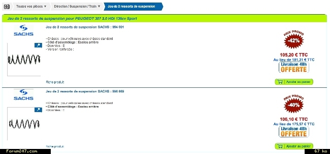

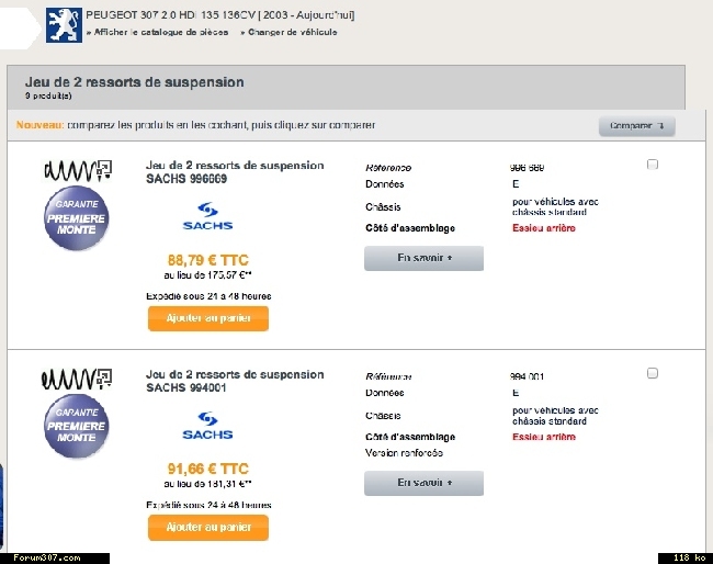

Par contre, j'ai encore une petite question à vous poser. Je compte passer commande soit chez Oscaro ou PiecesAuto mais il y'a deux références pour les ressorts arrières ... normal ou version renforcée Question
Qu'est ce qui est le plus adapté pour ma voiture?

Entre deux, je m'étais renseigné et les ressorts SACHS (non renforcés) ref.996669 vont aussi sur mon véhicule, ce sont d'ailleurs ceux là que j'ai acheté.
