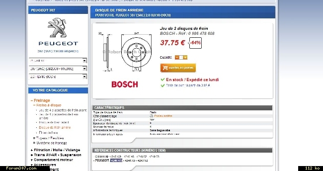

Sur mister-auto il me propose plusieurs sortes de disque arrière , Avec ou sans roulement de roue , Avec ou sans bague ABS ... Pour les dimensions sur le service Box j'ai vue que c’était du Diamètre 247 et 9 épaisseur [ Fin , je pense , même si il stipule que plusieurs référence et de vérifier la nomenclature ... Qui est ? ^-^ ] ... J'ai aussi trouver que j'avais un système ABS Bosch ... Mais je ne trouve rien par rapport aux roulement de roue et encore moi par rapport a la bague ABS ... Y a un t'il un moyen de le savoir sans forcement démontée la roue ?
De plus , pour les disque avant pas de soucie , mais les disque arrières sont en rupture de stock , Est-ce que je peu prendre du Bosh a l'avant et du Brembo a l’arrière ? Ou est-ce déconseiller de mélanger les marques ?

Bonsoir, Merci pour vos réponse , Donc dans la logiquement sur ma phase 1 le roulement est a part du disque c'est bien sa ?
Donc ceci devrai etre bon [ je parle biensur pour l'arriere ] ?
D’après Service Box la ref est : 4246 W9
Est-ce les plaquettes Bosh sont sur ? ... Vue que je ne voie pas sur le site les plaquettes Arrieres Bosh , est ce que je peut combiner du bosh a l'avant et du TRW a l'arriere ? [ Veux pas faire le con avec les freins ^-^ ]

tu mets la marque que tu veux du moment quelle la référence service box de ta 307 !!

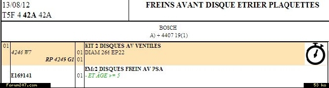

Derniere petite chose , Sur la service box j'ai ce genre de Reference :
Est ce que je doit regarder la ligne encadrer d'orange ou celle en dessou ?
Et que signifie le "ET AGE >=5" ? Car la mienne est de 2003 ...

"ET AGE >=5"
c'est la deuxième marque proposée moins chère par peugeot/citroen pour les véhicules de plus de 5 ans
ne pas tenir compte de cette réf !!
