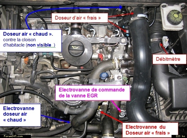

sa m’intéresse tout sa comment on fait pour le désactiver tu aurai une photo de l'endroit ou se trouve le doseur d'air
merci a toi

MessagePosté le: Mer 22 Mai 13 à 22:15    Sujet du message: Répondre en citant
il faut mettre une bille dans le tuyau au niveau de l’électrovanne du doseur d'air

il faut boucher le tuyau avec une bille de quelle diametre ?
Tororosso
Inscrit le: 05 Nov 2011
Messages : 1082
Localisation : Pas de calais
MessagePosté le: Mer 22 Mai 13 à 22:23    Sujet du message: Répondre en citant
bille de pistolet à bille par exemple

alexandre411
Inscrit le: 21 Sep 2011
Messages : 3079
MessagePosté le: Jeu 23 Mai 13 à 21:04    Sujet du message: Répondre en citant
sa se situe sur électrovanne doseur d'air chaud sur l'image ?

MessagePosté le: Jeu 23 Mai 13 à 22:07    Sujet du message: Répondre en citant
met une bille dans les 2
de façon à désactiver les 2 doseurs d'air

MessagePosté le: Jeu 23 Mai 13 à 22:11    Sujet du message: Répondre en citant
ok faut supprimer au niveau de l'électrovanne de doseur d'air chaud et d'air frais

MessagePosté le: Jeu 23 Mai 13 à 22:34    Sujet du message: Répondre en citant
oui
le doseur d'air frais et ouvert quant il est en position normal et le doseur d'air chaud et fermé
une fois les durites bouché ils resterons dans cette position
