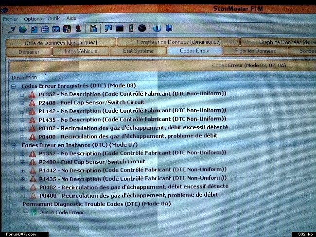

Apres plusieurs passage chez peugeot ,j'ai toujours mon anomalie antipollution qui se déclenche.
Il m'ont desactiver l'egr manuellement, mais toujours un défaut.
j'ai donc décider d'investir dans l'elm 327 avec scanmaster pour essayer de voir par moi même et sur le forum (car je sais qu 'il y a des personnes très compétentes.)
je vous fait donc passer l'image du résultat du diag
merci d'avance

Messages : 16982
MessagePosté le: Mer 24 Avr 13 à 10:09    Sujet du message: Répondre en citant
P0400 Défaut électrovanne de commande EGR.Débit EGR
P0402 Ecart de boucle négatif ou plausibilité débit d’air
à mon avis ta vanne est restée bloquée ouverte !
donc à part la démonter pour la dégripper ou la changer ou mettre une plaque pour boucher l'entrée!!
P1442 quantité maxi de cérine atteinte dans le FAP!
tout est dit !le calculateur considère que le niveau maxi de cérine est atteint dans le fap;Lié au défaut P2408
P1435 Défaut système d’additivation Pompe d'additivation multiplexée défaut réseau CAN ou défaut pompe
peut être lié au défaut P2408
P2408 Système d'additivation : Défaut signal capteur bouchon réservoir
problème sur faisceau ou connectique,capteur ou aimant bouchon
Disons qu'avec ton simple elm tu ne pourras pas faire grand chose à part revenir chez ton ami pigeon pour remettre les compteurs de cérine à zéro effacer les défaut après réparation des éléments incriminés(début de colmatage fap du fait que le capteur bouchon est en défaut et provoque une injection de cérine à chaque démarrage).
bon courage
ps;j'avais oublié la définition de ce défaut:
P1352 Relais de préchauffage - court-circuit
Câblage ou relais de préchauffage ou bougies de préchauffage,

MessagePosté le: Sam 25 Mai 13 à 11:50    Sujet du message: demande d'aide code défaut et anomalie antipollution Répondre en citant
Après de nombreux passages chez peugeot et une facture de 335 euros quand même,ils ont enfin réglé mon problème de capteur de réservoir ,mais voila ,après 100 kms tout rond ,rebelote anomalie antipollution . Cooooooooooool.
un petit passage à l'elm et scanmaster et voilà le résultat.
j'ai effacé les défauts mais par contre le p1457 reste et l'anomalie antipollution reste allumé en permanence.
