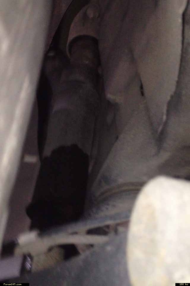

bon vos avis Laughing mais je pense que l’amortisseur a lâché !?
c'est récent, et si possible savoir le tarif et la MO
j’accumule là c'est pas bon Crying or Very sad Crying or Very sad
quand je pense que je venais juste il y a 10j de collé le plastique des cache qui tenais pas Crying or Very sad
merci Wink

salut oui foutu , 100 si fait toi meme , 200 par un garage

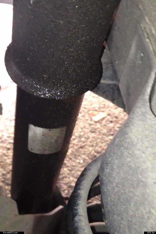

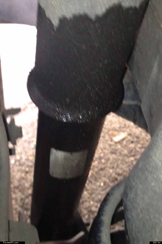

bon donc pour la suite, le 2eme fuit aussi !!
prix des amortisseurs d’origine peugeot 124.5€ pièce
et amortisseur seconde monte peugeot 160€ les 2 ( véhicule plus de 5 ans) qualité comme du monroe milieux de gamme
donc voilà, moi je monte de l’origine pour pas être emmerdé comme j'ai les 3 gosses qui vont derrière ( 18,16,14) ya du poids Wink
