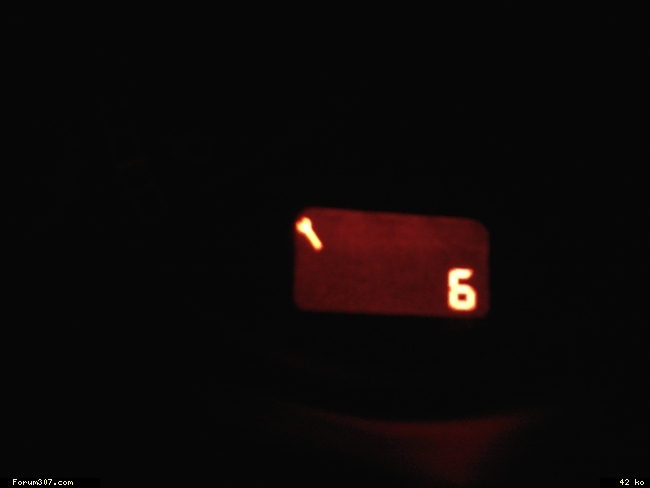

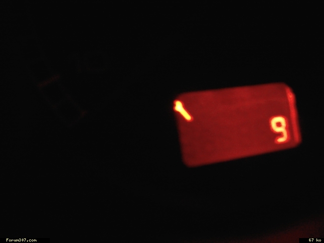

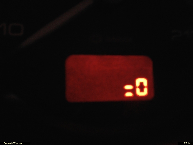

salut a tous voici une petite astuce pour remettre le compteur vidange a zéro
maintenir appuyer le bouton remise a zéro tableau de bord puis tourner la clé de 2 crans vous obtiendrez un décompte de 10 a zéro fermer contact puis remettre et voila ce peut étre connu de certain d entre vous mais pour les autres si ca peut aider

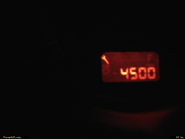

et moi je vais en rajouter, si jamais vous l'avez remis à zero par erreur, y a possiblilité de le remettre comme il était juste avant. pour cela faut débrancher la batterie dans la foulée (en respectant la procédure décrite dans le carnet) et la vous retrouvez votre kilométrage pour le prochain entretien.
