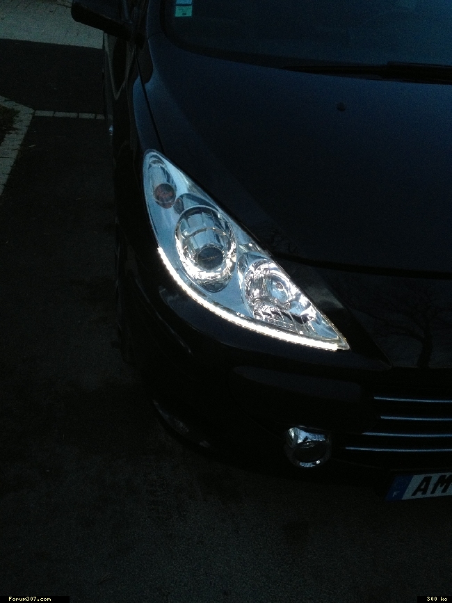

MessagePosté le: Ven 15 Mar 13 à 19:58    Sujet du message: Répondre en citant
J'ai décidé de laisser tomber le kit DRL, je veux donc brancher les bandes LED sur les veilleuses directement.
J'ai donc installé les bandes sous les phares mais je ne sais pas comment me brancher sur les + des veilleuses.
En effet, j'ai des cosses en plastique avec un bout en métal dedans mais les fils doivent être dénudés pour qu'il y ai contact, donc comment faire pour me brancher sur les fils de la voitures? Dois-je les dénuder?
Je compte ensuite commander des LED sur ledperf.com pour mettre à la place des veilleuses.
Voila le résultat de nuit (j'ai branché direct sur la batterie pour prendre la photo) :
skymike0307
Inscrit le: 09 Sep 2012
Messages : 7814
Localisation : 18
MessagePosté le: Ven 15 Mar 13 à 20:16    Sujet du message: Répondre en citant
il ne faut surtout pas denuder les fils.
les cosses en plastic servent a ca.
tu fait en sorte que les deux fils se touchent, cote a cote.
tu les met dans la cosse, tu tu serre la plaque en metall pour faire contact. cette plaque est un peu rainuré ce qui va dénuder le fil et faire contact entre les deux.

dream_tim7
Inscrit le: 13 Mar 2013
Messages : 37
MessagePosté le: Dim 17 Mar 13 à 15:07    Sujet du message: Répondre en citant
J'ai enfin terminé d'installer mes LEDs, j'ai donc branché directement sur le + des veilleuses (fil vert), pour les veilleuses j'ai mis des LEDs j'aime assez le rendu.
Concernant les feux de croisement, j'ai commandé des ampoules "effet blanc xénon" pour s'accorder avec le tout, les voici : http://www.ledperf.com/pack-de-2-ampoules-h7-cosmos-blue-blanc-xenon-mtec-p-1109.html
Le résultat est satisfaisant lorsque le temps est sombre mais de jour je trouve que c'est quasiment invisible, dommage...
