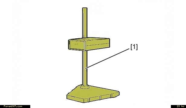

[1] Règle-projecteur :
FACOM LUX 200L
MULLER 664 LASER
TECNOTEST 432/PM

Aligner le règle-projecteur [1] par rapport au véhicule (Suivant règle-projecteur).

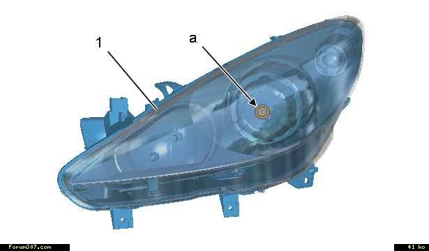

Aligner le centre de la lentille du règle-projecteur sur le centre optique du projecteur (1) (en "a") (Centre de l'occulteur) ; À l'aide du rayon laser du règle-projecteur ou à l'aide de la tige du règle-projecteur (Suivant règle-projecteur).

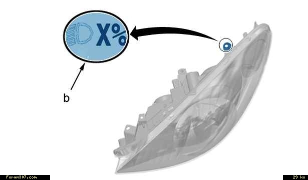

Relever la valeur de rabattement du faisceau du projecteur (en "b").
Paramétrer la valeur relevée (Suivant règle-projecteur).

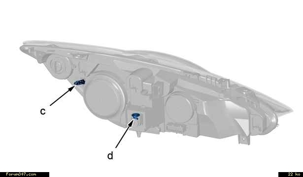

Corriger le réglage vertical du projecteur (site) en agissant sur la vis (En "d").
Corriger le réglage horizontal du projecteur (azimut) en agissant sur la vis (En "c").

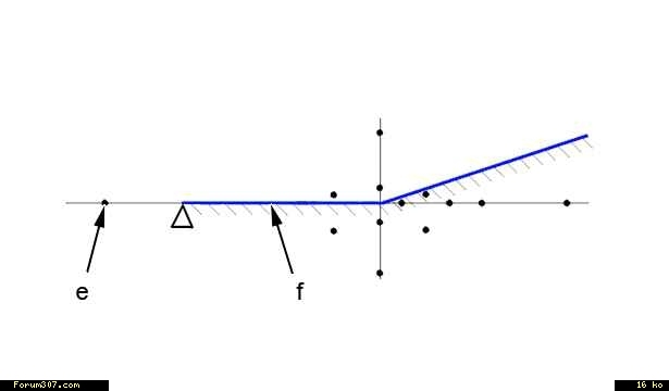

Aligner le faisceau de lumière "f" du projecteur légèrement en dessous de la ligne de démarcation "e".
