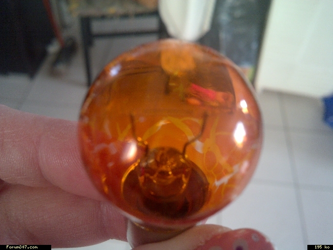

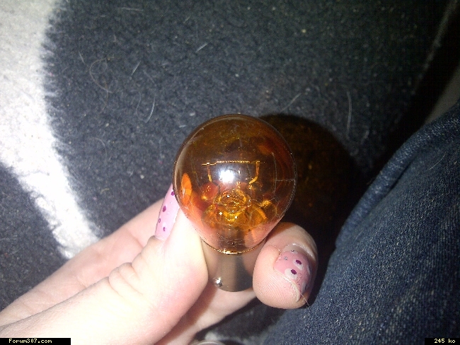

Pour vous est-ce que cette ampoule est morte?

Tu ne peux pas le voir comme ca, il faut soit la tester en 12V direct, soit avec un multimètre (ohmmétre)

Normalement le filament ne devrait pas etre HS... car j'ai déja eu des ampoules HS et il n'était pas intact comme celui là, enfin tot ça pour dire qu'on a mis une neuve et finalement ça refonctionne...

non des fois tu as l'impression que le filament est intact mais en fait il est légèrement sectionné non visible a l'oeil nu!
pour l’Électronique tu devais avoir un problème de masse surement causé par l'ampoule défaillante! si c'est good ben c'est le principale!
