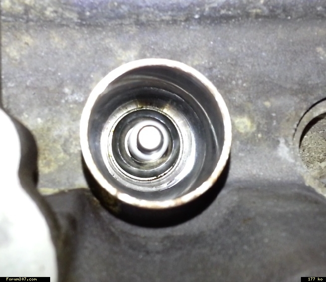

Depuis assez longtemps j'entendais un cliquetis important de mon moteur EW10J4 (2.0L 138 de 2003). L'ayant enmené chez Peu... pour ne pas les citer, ils m'ont indiqué qu'il n'y avait pas lieu de s'inquiéter.
Sauf que voulant vérifier mes bougies changées il y a 3000km environ, je constate que je n'arrive pas à extraire la 4e, et pour causes elle à fondue juste en dessous de la céramique il n'y a plus de filtage pour la douille !!!
Le moteur semble tourner sans problèmes hormis un ralenti instable, ma question est pensez-vous que l'extraction de cette bougie est possible sans grande intervention (déculassage,ect) ? Quels sont les risques sachant que je ne sais pas exactement depuis quand je roule comme cela?

comment est ce possible de faire fondre une bougie ! c'est fait pour...
vous êtes sûr que ce n'est pas un bout de plastique du câble qui est resté collé dessus ??

Je suis aussi étonné que ceux qui liront ce post. La bobine de nos 307 n'a pas de cable qui pourrait rester coller dans la culasse, j'ai observé et RAS. On voit bien un bourrelet du à la fonte de la matière.

je pense qu'elle ne devait pas être suffisamment serrée, la fuite a dû faire effet "chalumeau"...ce qui a fait fondre la bougie...
c'est arrivé ici aussi mais celle ci a cassée au niveau de la céramique...
http://www.forum-auto.com/pole-technique/mecanique-electronique/sujet421717-70.htm
si déjà on pouvait retiré le guide, on pourrait l'attraper plus bas...

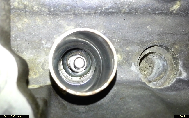

Pour des bougies neuve il n'y a pas lieu de serrer comme un bourrin normalement. Le guide sur nos 307 est-il facile à enlever ? Le problème c'est que j'ai l'impression que c'est le dessus du culot qui aurait fondu comment est-ce possible ? Avec une pince spéciale bougie j'ai une chance d'en venir à bout ?

On est bien d'accord, mais il faut la serrer suffisamment pour que la rondelle soit écrasée, sinon elle peut se dévisser à la longue...
bref là, à part la chopper plus bas, en souhaitant qu'elle ne soit pas soudé à la culasse, je ne vois pas...par contre j'aimerai bien voir la gueule du piston... Confused

une bougie ca fond, quand ca fond, du coté piston... pas du coté exterieur...
ca sent le bout de joint, ou de je ne sais quoi coincé dans le fond du puit.
il faut gratter avec un pointe à tracer, un petit tournevis, et coup de souflette pour faire sortir les morceaux...
bon courrage pour extraire ce truc...

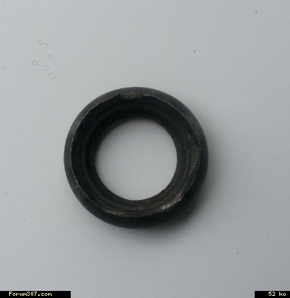

Oyé oyé suite à ton post je me suis levé pour en être sur car je n'avais pas osé mettre quoi que ce soit dans le puit, et la brillance de l'objet me faisait surtout penser à de l'alu fondu.
Et bien c'était bien un joint , le voici ce salopiau je ne sais d'ou il est sorti la bobine ne semble pas en être pourvue.
En tout cas merci à vous tous pour la rapidité, je me voyais déjà avec une facture plutôt salée.
Rien ne sert de courir, il faut partir à point!

ca devait aussi empecher le fil de bougie de descendre normalement, et donc mauvais contact...
sinon, ce joint est ressemble a un fond d'antiparasite (ou fil de bougie), et le responsable, c'est le dernier qui y a changé les bougies, ou les fils...
coupable, au bucher Wink

MessagePosté le: Dim 10 Fév 13 à 20:12    Sujet du message: Répondre en citant
c'est le joint au fond de la douille a bougie pour qu'une fois dévisser,
elle rester légèrement accrocher a la douille,
pour sortir la bougie sans se faire chier.

MessagePosté le: Dim 10 Fév 13 à 20:36    Sujet du message: Répondre en citant
Tout à fait!
