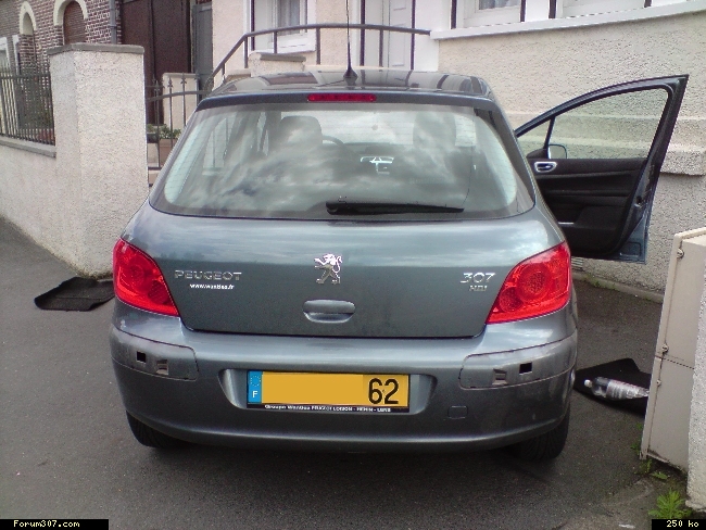

Quelqu'un aurait un petit tuto pour démonter les boudins du pare-choc arrière sans démonter tout le pare-choc sur une 5 portes? Je suppose que ca doit être possible.

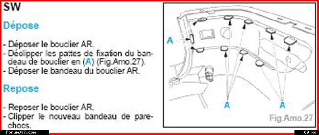

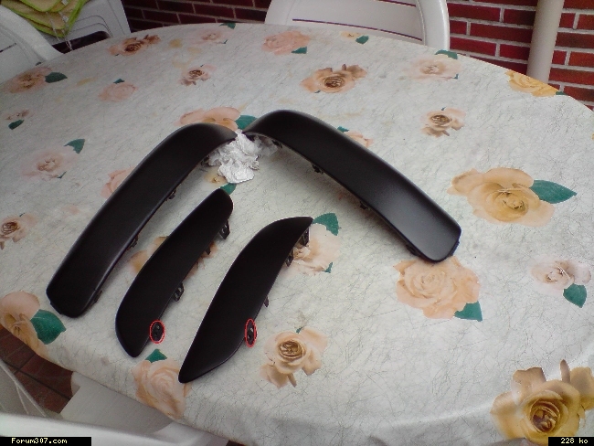

bon je vais t'aider étant donner que j'ai dus faire seul j'y suis parvenu:
Tu te couche sous la voiture avec une lampe tu glisse ta main entre le pare choc et la caisse et tu pousse les attaches au endroit de la photo en dessous ensuite tu tire legerement en appuyant il y a des petits teton avec un fin tournevis tu les abaisse et hop sa sort sans abimé si tu veut je te fais une photo des attaches a appuyé pour en pas les arraché car j'ai eu le tour Mad que uen attahce ne vient pas et se déforme.
si tu vois les attaches dont je parle sur la photo sa t'aidera:

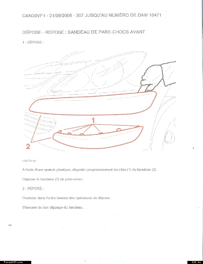

Donc pour l'avant, il suffit de tirer doucement sur les protections.
Pour l'arrière, il faut donc que je passe ma main sous la voiture et que je déclipse en premier les grosses attaches.
Bon je vais voir ca quand j'aurai trouvé mes protections d'occasions.
Merci pour le coup de main!

oui voilà de rien Super content :D pour l'avant tu peut utilisé une spatuel en plastique d'après les rta mais ou en avoir... moi j'ia fais sans et sa été.
