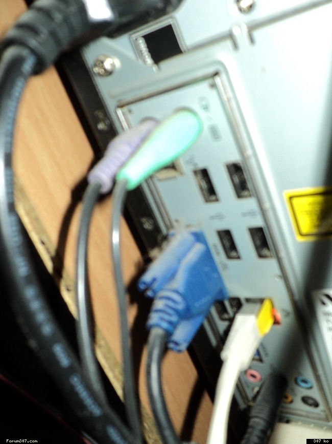

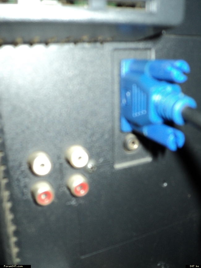

Griffe76000
Inscrit le: 22 Fév 2012
Messages : 848
Localisation : Seine-maritime
MessagePosté le: Mar 01 Jan 13 à 20:53    Sujet du message: Répondre en citant
voila les photos
le câble bleu sur la tv
le câble bleu sur le pc
et le câble blanc
et vive la poussière lol

MessagePosté le: Mar 01 Jan 13 à 21:01    Sujet du message: Répondre en citant
ok alors comme l'a dit haybusa, la solution la plus simple est un adaptateur DVI FEMELLE VERS VGA MALE
just like this : http://www.amazon.fr/Adaptateur-VGA-Male-Femelle-12-03-3110/dp/B000A0C206/ref=sr_1_9?s=computers&ie=UTF8&qid=1357070124&sr=1-9
comme ca ton cable VGA bleu, tu le mets de coté, et tu reste avec ton cable DVI blanc.
tu pourra toujours le brancher a ton pc, et pour le brancher a la télé il suffira de placer l'adaptateur sur la tv avant (que tu pourra laisser branché d'ailleurs pour pas le perdre Super content :D)

haybusa
Inscrit le: 25 Juil 2011
Messages : 900
MessagePosté le: Mar 01 Jan 13 à 21:08    Sujet du message: Répondre en citant
Oui skymike0307, mais comme on ne savait pas c'était laquel, j'ai pris la plus courante.
Bon maintenant avec la photo, on y voit plus clairement.
Tu relis ton écran de pc avec un câble blanc cable DVI.
Ensuite tu achète un adaptateur VGA/DVI (regarde si tu ne l'avais pas avec ta carte graphique, à l'époque il les donnait encore) et tu le met au cul de la carte graphique, qui transformera ta deuxième prise blanche en une bleu.
Et donc avec le câble bleu tu relit ta TV à ton PC.
En gros tu utilise les deux sortie de ta carte graphique.
La prise bleu de ta première photo ne marche plus, car tes donnés vidéos passent toutes par la carte graphique en dessous.
Donc "tu ne peux plus te servir" de la prise la plus haute pour faire simple.
J’espère que c'est assez claire...

Voila en gros à quoi ca va ressembler.
Ton câble blanc vers ton écran de PC.
Le câble bleu vers ta TV en passant par un adaptateur branché sur le carte graphique.
