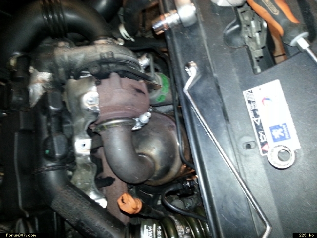

en photo en meme temps que je faisais ma distri. ( j'en ai profité car il faut déposer le radiateur pour enlever le cache.vu que mon radiateur était vide,il m'a fallut à peine 3 min pour le déposer)
j'en ai profité pour changer le collier turbo cata ( comme m'a conseillé Jej94 )qui apparement est en cause (fumée et sifflement) mais tjrs le même probleme mais sifflement attenué. il faudrait que je voies pour le resserer.

Oula oui toi aussi c'est noir sur le turbo! ba en faite sa fait comme moi donc merci beaucoup pour les photos Super content :D
Je vais donc voir si je peut ressérer ce foutu collier sa ne peut être que bénéfique!
Merci el_pozo!
le changer carrement.il coute 10 eur.de toute façon il sera rouillé....
le truc c'est qu'il n'y a pas de joint...donc tout depend du serrage et du bon positionnement Confused

Le Pec a écrit :
un turbo reconditionner ou neuf sur le net il y'en a pour 400€ maxi, et pour le changer, si comme el pozo ou moi vous etes un peu bricoleur, ca ne vous coutera pas un sous... c'est vraiement pas sorcier... 6 boulons et 2 collier...
Allé lol moi je veut bien le changer moi même mais il me faudrait un Tuto Laughing après les clés et tout les outils je dois avoir sa, mon père en a un paquet!
Juste le tuto et c'est bon Wink
Mais bon mon turbo fonctionne encore j'ai de la patate! donc bon... mais vaut mieux pas trop attendre.

MessagePosté le: Jeu 27 Déc 12 à 13:05    Sujet du message: Répondre en citant
el_pozo a écrit :
et l'avantage c'est que lorsque tu ouvres le capot,il est sous tes yeux Hiiiiii :)
Hé oui sa c'est bien pratique sa me change de mon ancien 2L HDI 110Cv ou le turbo lui était derrière le moteur.
Je crois qu'il y aurait fallu sortir le bloc moteur ^^ galère.

MessagePosté le: Jeu 27 Déc 12 à 16:03    Sujet du message: Répondre en citant
sur le 2.0 le turbo ne lâche pas aussi ^^

MessagePosté le: Jeu 27 Déc 12 à 19:37    Sujet du message: Répondre en citant
Vidéo du mien :
https://www.youtube.com/watch?v=As0fZRZ4y-s

MessagePosté le: Jeu 27 Déc 12 à 23:30    Sujet du message: Répondre en citant
el_pozo a écrit :
Vidéo du mien :
Oué sa fait le même bruit! Confused ton Turbo à peut être un poil! moins de jeu que le mien Wink
En somme ont est au même point.
J'hésite à le faire remplacer dans le mois à venir ou attendre encore un peut et toi tu compte le conserver encore combien de temps?
Merci pour ta vidéo c'est cool Wink
@++ bonne soirée!

MessagePosté le: Dim 30 Déc 12 à 04:32    Sujet du message: Répondre en citant
Ozone a écrit :
el_pozo a écrit :
Vidéo du mien :
@++ bonne soirée!
je ne compte pas le changer.
si le probleme de sifflement et fumée vient bien du collier j'essaierai de trouver uine solution.

MessagePosté le: Dim 30 Déc 12 à 06:04    Sujet du message: Répondre en citant
Ton turbo est HS ozone,
Un conseil change le rapidement avant qu'il ne prenne d'avantage de jeux et qu'il ne frotte sur la paroie de celui -ci si sa n'est pas deja le cas, sinon tu risque de te retrouver avec de la limaille dans le moteur est la c'est pas bon du tout, ou si tu t'en appercois rapidement faire plusieurs vidanges, et tester ton huile Clin d'oeil ;)
J' ai changer la mien une semaine avant la vente de ma voiture et sa m'a couter 1200€ avec la durite d'air supérieu avec une bonne remise en ayant lourdement insisté Clin d'oeil ;)

MessagePosté le: Dim 30 Déc 12 à 13:53    Sujet du message: Répondre en citant
Aie Confused
Oh! mais c'est pas solide ces Turbo là!
Et si je le change, qu'est-ce qu'il faut que je fasse ppour le conserver un maximum de kilomètres?
Car je roule beaucoup!
