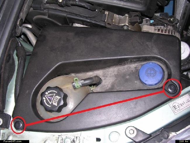

verifie le reservoir de direction assisté

Le bouchon se trouve en dessous du vase d'expension jette un coup d'oeil avec une lampe torche si y à de l'huile

franchement ta juste 2 agraphes a viré c'est vraiment pas compliqué du tout
prend un tournis et appuie au centre des deux agraphes
ensuite leve le cache doucement le bouchon se trouve en dessous
au moin tu pourra voire correctement si celui ci n'est pas devisser

J'ai regardé et le bouchon est bien vissé

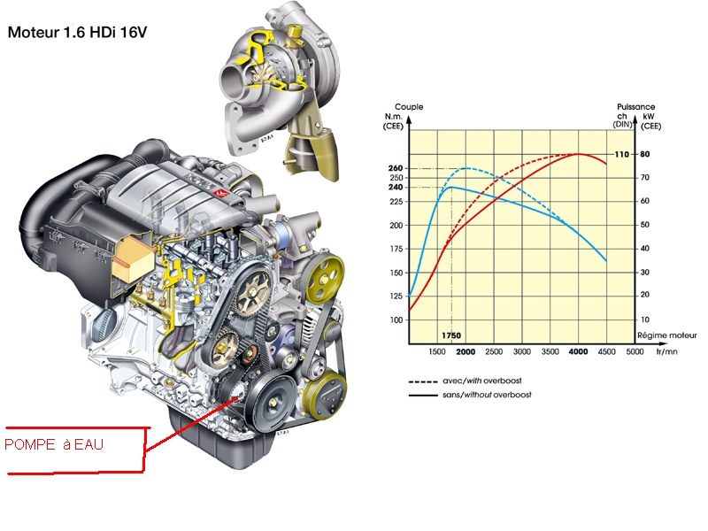

c'est sûr que ce n'est pas du liquide de refroidissement ?
c'est ptete la pompe à eau qui fuit...

Vous pouvez me situer la pompe à eau ?

Merci pour le schéma .Je pense pas que ce soit la pompe à eau, le niveau de liquide ne baisse pas du tout.
