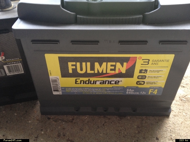

Posté le: Lun 03 Déc 12 à 17:52 Sujet du message: |
c'est bon c'est dans le coffre, plus qu'a la monté en espérant que se soit sa
