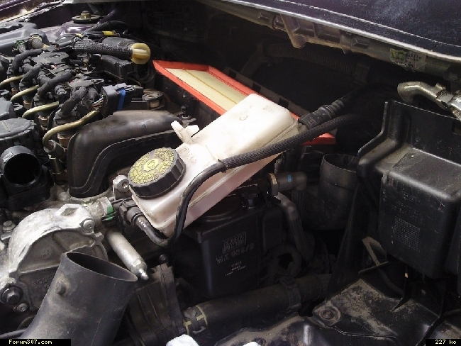

Donc je la déplace (facile elle est clipsée), je leve la boite du filtre a aire, et la impossible de la sortir a moin de n'enlever la ramp d'injection... j'ai dit laisse tomber... je laisserait faire peugeot lors de la prochaine visite (2000Km)

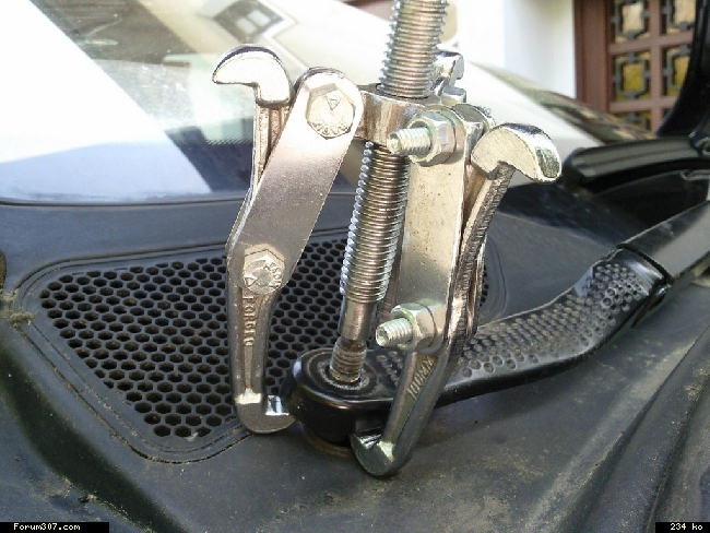

L'outillage neccesaire: un tourne vis plat une clée six pan ou btr de 4 un filtre Laughing un extracteur de bras d'essuie glace.
Bon tout d'abord demonter les bras d'essuie glace
pour ensuite avec un extracteur retirer ceux ci des moteur d'essuie glace.

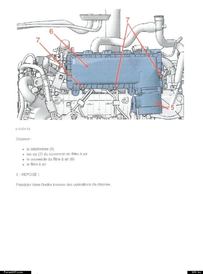

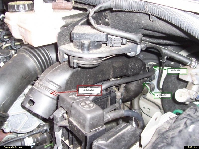

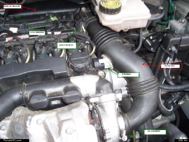

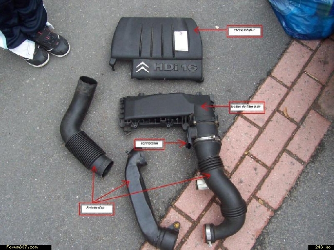

retirer les differente turbulure d'air comme sur la photo ainsi que le cache au turbo devissé le colier et tirer en fesant bouger de temps a autre vers le haut est bas c'est assez diffcile et devisser le collier du debimetre:

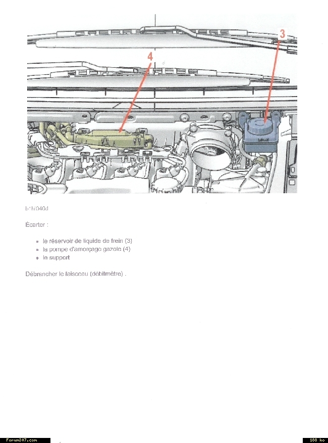

ensuite apres avoir debrancher le debimetre comme sur la photo voir le repere
ecarté la pompe a gasoil dite pompe d'amorcage pui devissé a l'aide du clée six pan ou dite btr les 3 vis un sous le debimetre qui peut etre demonté pour plus d'aisance puis deux vis aux extremité de la pompe d'amorçage.
faite levier legerement vers le coter habitacle du vehicule vers le haut pour extraire le couvercle du filtre puis enlever le filtre et asiré l'interieur histoire de retirer les grosse poussière et insecte mort.

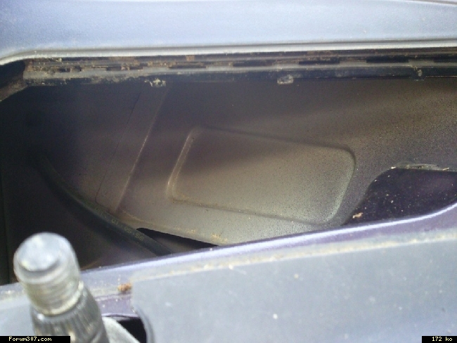

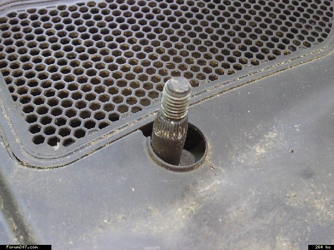

il faut d'abord retirer les deux essuie glaces a l'aide d'un extracteur, mais préalablement il faut repérer les positions des essuie glaces avant de les démonter (en faite c pas necessaire car y'a deja un repere (une petite serie de petit points) sur le pare brise pour chaque essuie glace, j'ai donc juste noter l'essuie glace de gauche et celui de droite.
- Retirer le boulon puis placer l'extracteur et serrer le jusqu'a entendre un "clac", (pas besoin de dégripant) il faut ensuite simplement relever l'essuie glace pour quil vienne tout seule:

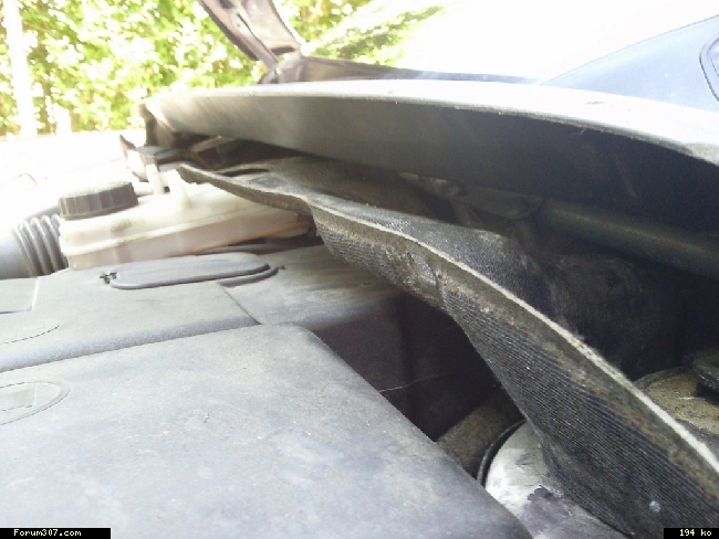

- Retirer les deux mousses d'insonorisation. pour cela commencer par retirer tout les clips plastique de fixation : avec un petit tournevis soulever la partie central pour déssérer le clip puis retirer le (noublier pas celui qui setrouve par dessous a droite du bocal de liquide de frein).

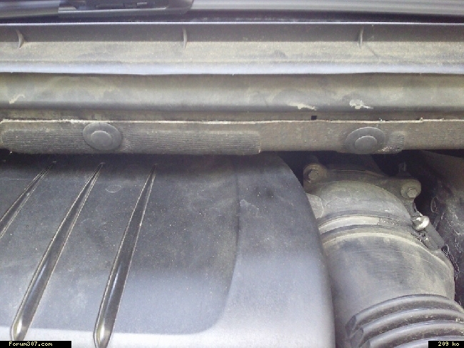

- Démonter ensuite la traverse en retirant simplement les deux boulons et en la déboitant et dévisser aussi le bocal de liquide de frein qui restera pendu (a sa hauteur si possible). on pourra déposer les mousses plus facilement sans les abimer:
- Retirer alors la mousse coté passager en la "dégrafant" de son attage situé en dessous, puis la mousse coté conducteur : attention y'a 2 rondelles en plastique qu'il faut déviser a la main par le dessous ! retirer ensuite délicatement la mousse (c plus dur a faire car y'a peu de place)

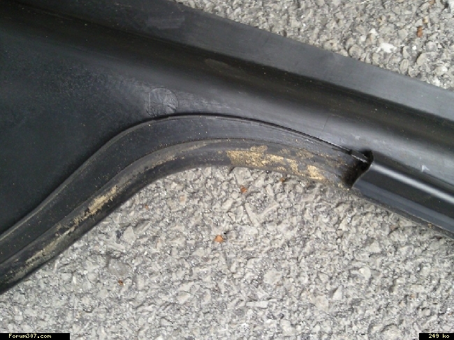

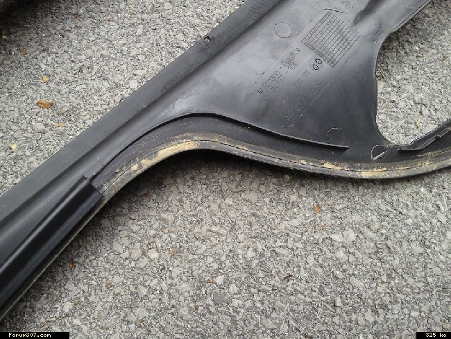

on note que le joint n'est plus tres souple et a assez mal vieilli, que les infiltrations sont bien visibles (partie sales ern marron clair) et quelle se situe sur les remontée de parte et d'autre de la zone central ou y'a une réglette plastique qui pince le pare brise:
pour le changement des deux filtres j'ai suivie la note technique de psa, sauf que j'ai préférer démonter la batterie pour avoir plus de place (deconnecter les cosses, enlever les caches plastiques (le plus dur) et dévisser simplement la bride de fixation)

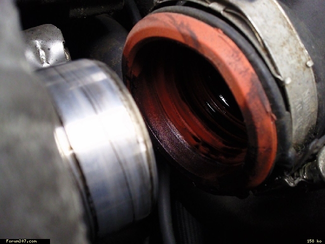

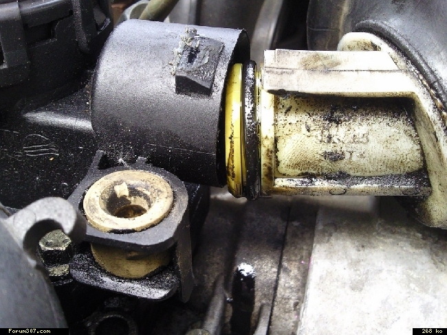

- nettoyage de l'arrivée du conduit du déshuilleur (reniflar) ou y'avait des fuite d'huile bien crado, control du joint torique : ok
- vérification de la présence et de la quantité d'huile dans les durites : y'en avait uniquement entre le reniflar et le turbo, pas plus haut : ok

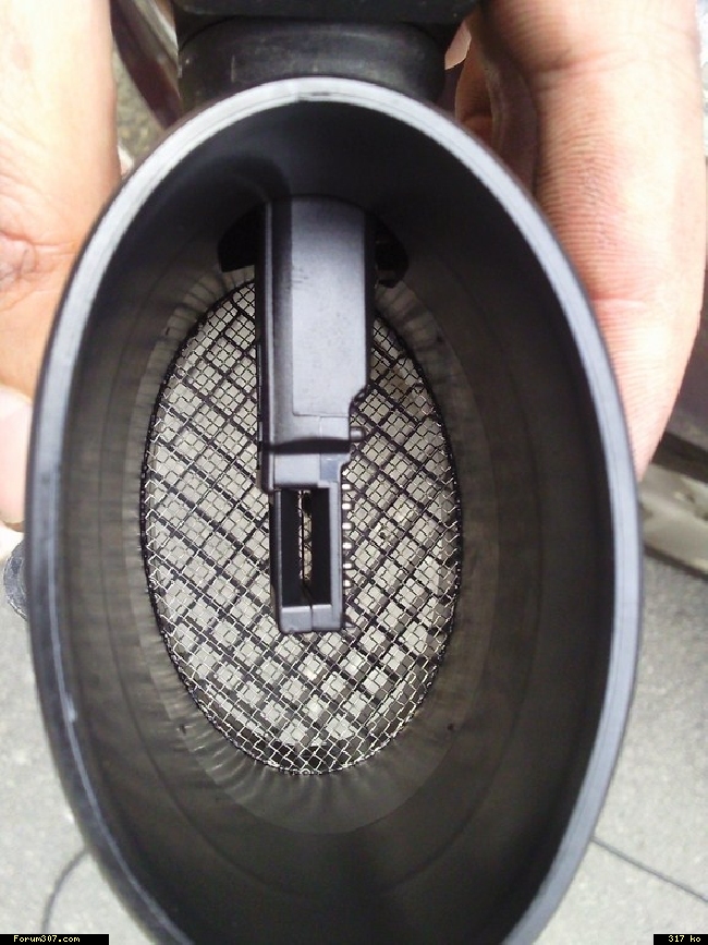

- verification du débimetre : pas de présence d'huile ni de saleté : ok

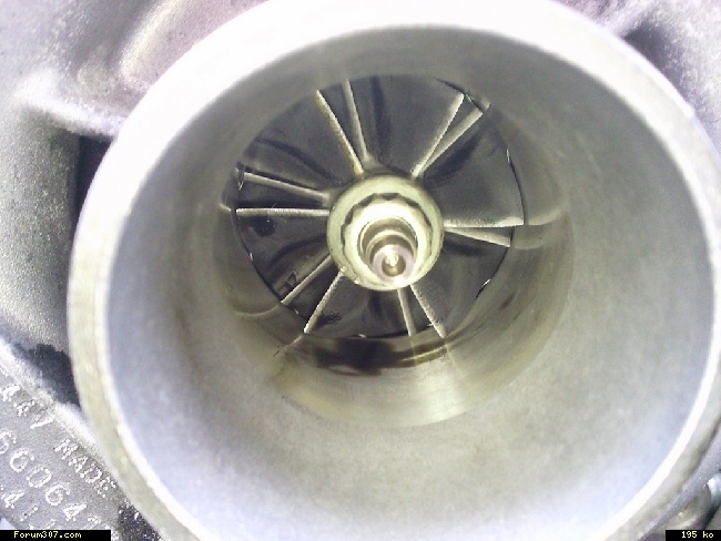

- vérification du turbo : présence d'huile sans exces, les ailettes ne sont pas abimer, la vis central est bien présente, pas de jeux exessif sur l'axe turbo, joint orange de la durite non craquelé ou fisurée : ok
au passage le turbo c minuscule ! a peine la place pour le faire tourner avec le doigt.

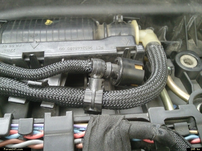

- noter aussi ou se trouve le filtre (en jaune au bout de la petite durite) de la prise d'air de l'electrovanne de commande du turbo situé derriere le moteur (filtre que je n'est pas démonter et nettoyer, ou remplacer, je verrai ca un autre jour vu qu'il est facile d'acces) :

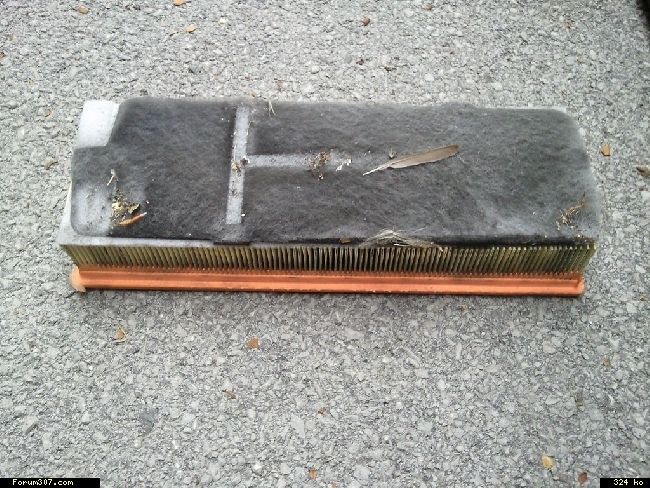

- j'étais un peu surpris de l'état du filtre a air alors qu'il a été changer par le garage y'a seulement 20 000km (j'ai bien fait de pas attendre l'échéance des 60 000km préconiser) sans parler de l'intérieur du boitier du filtre que j'ai bien nettoyer avec le suceur de l'aspirateur pour prévenir tout dommage au turbo:
