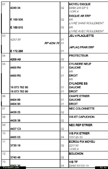

el_pozo a écrit :
si tu as les roulements intégrés,tu as un montage LUCAS,autrement c'est BOSCH...
Ha bon Shocked Ne fais tu pas une erreur dans cette affirmation Question Car pour ma 307, Service Box indique un montage Bosch avec "moyeu disque" (ref peugeot 424934 : diamètre 249, épaisseur 9, fusée diamètre 25)...
et donc qui dit "moyeu disque" signifie "disque avec roulement intégré" si j'ai bien compris Question

service box n'est pas precis...sachant que bosch fabqrique les deux montages...regardes sur "oscarton".
il y a de quoi s'y méprendre...
mais je les ai changé le mois dernier et suis sûr de moi

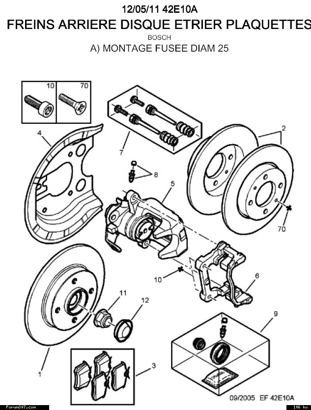

pour ma 307sw,service box m'indique les deux montages:
TRW LUCAS et BOSCH et m'indique moyeu disque pour les deux.
pour faire la différence,il faut se fier à la forme de la chappe étrier(piece n6).
sur lucas elle est ouverte et sur bosch elle se referme
Oui j'avais repéré, chez moi c'est du Bosch... et apparemment il s'agit d'un moyeu disque avec roulement car ServiceBox propose les disques ERP (Eurorepar) avec ou sans roulement (donc roulement à récupérer sur l'ancien disque j'imagine)... et sur Oscaro avec la référence 424934 j'obtiens bien des disques SKF avec roulement intégré et bague magnétique intégrée (avec affectation véhicule qui correspond à la mienne 1,6 HDI 110 phase II).
http://www.oscaro.com/jeu-de-2-disques-de-frein-skf-vkbd-1011-1815512-82-p
Il s'agit donc bien d'un montage Bosch avec roulement non Question
Edité par ericrobain le Dim 14 Aoû 11 à 07:11

el_pozo a écrit :
moi aussi sur oscaro comme sur service box,il me parle des deux
Sur Service Box il y a les deux types de disque sur le schéma (voir plus haut) mais pas dans le tableau descriptif (la piece n° 2 "disque classique sans roulement" n'est pas citée).
Par contre il ne faut pas se fier au schéma des plaquettes (type Lucas ici, juste pour l'illustration) car la référence du tableau 425398 correspond bien à des types Bosch.

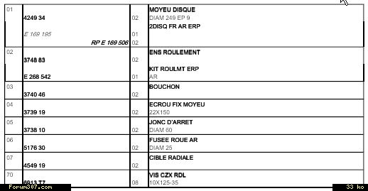

el_pozo a écrit :
sinon sur service box,ne vas pas dans freinage mais dans ensemble suspension puis essieu arriere.moi lorsque je fais ça,il me montre les disques que j'ai reellement...
En suivant ce que tu dis, Service Box m'indique bien aussi un moyeu disque alors que j'ai un support d'étrier Bosch (chape qui se referme au-dessus).
Il faudra enlever les roues pour être certain Wink.
