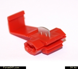

ton fil ORANGE se branche grâce au connecteur (5) au + 12v qui alimente tes veilleuses.
De jour tes veilleuses sont éteintes donc le ORANGE n'est pas alimenté.
De nuit le fil ORANGE est alimente et éteint tes feux diurnes car ton "starter (2)" n'est autre qu'un simple relai .
