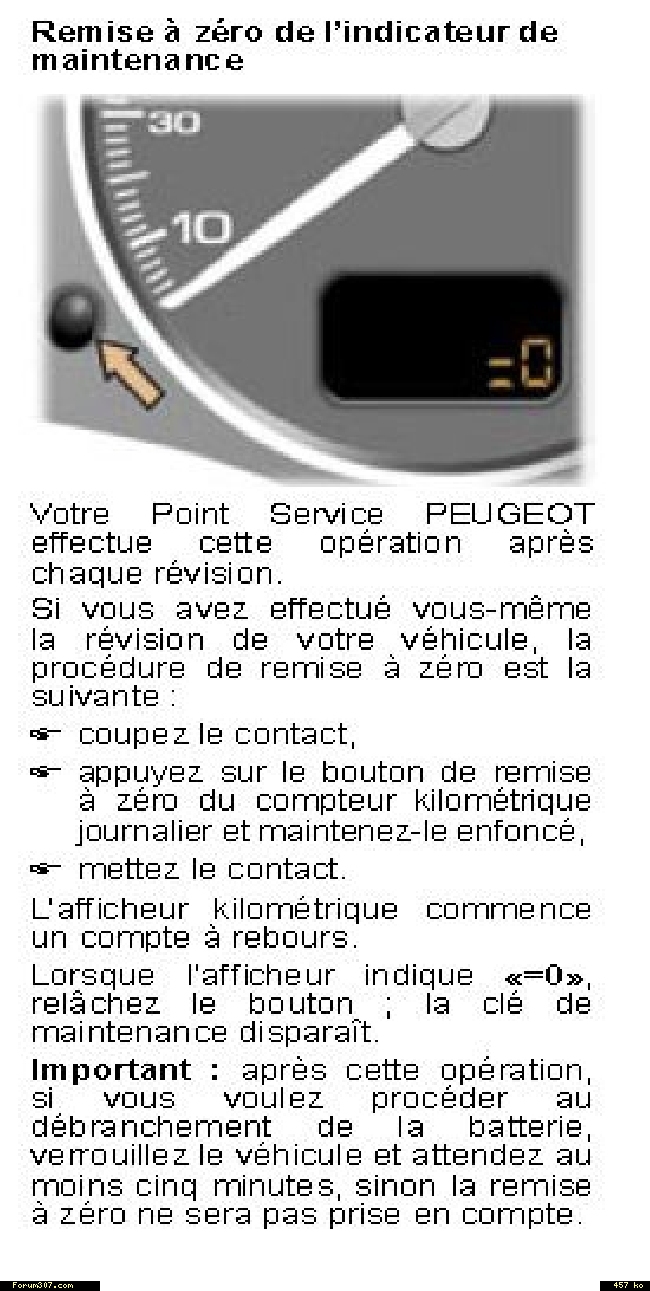

Mon décompte au niveau de l'ordinateur de bord m'indiquais 100 kilomètres avant de faire la révision.
je viens de faire ma vidange et je désire remettre ce décompte à 20000 kms. Mais comment faire??
Je n'ai pas trouvé sur le forum, j'ai juste trouvé comment enlevé la clé de révision qui s'affichait également.
Merci pour votre aide
MessagePosté le: Sam 20 Oct 12 à 16:38    Sujet du message: Répondre en citant
La clé de révision c'est la même chose pour la vidange... Clin d'oeil ;)

ce que je voulais dire c'est que la clé s'enléve mais le décompte ne se remet pas à 20000 me comprend-tu? ^^
MessagePosté le: Sam 20 Oct 12 à 16:44    Sujet du message: Répondre en citant
A tu bien suivi la procédure... Rolling Eyes Arrow

alors j'ai vu la manipe suivante:
*mettre le contact
*appuyer longtemps sur le bouton qui se trouve sur le compteur vitesse (celui qui remet le decompte kilometrique a zero)
*couper le contact
et donc la clé s'enleve mais le decompte de revision ne se remet pas a 20000
merci ;-)

Forcément si tu fait cette manip... tout à l'envers , c'est sur que ta clé restera au nombre de kilomètres actuel... Monsieur VERT ...
Suis à la lettre la manip que j'ai mis dans mon précédent message Wink

ah je comprend maintenant pourquoi sa marche pas! lol
je faisais l'inverse!!
jessaie demain quand j'aurais rebrancher ma batterie je te tiens au courant

effectivement quand je fais la manipe dans l'ordre sa fonctionne :-D
