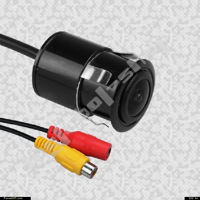

Bonjour, je fais appel à la communauté des 307tistes, tout est dans le titre, j'aimerais juste qu'on m'aide à la choisir sur eBay, il en existe de tout modèle.
Que pensez-vous de ça? :
http://cgi.ebay.fr/CAMERA-DE-RECUL-FOR-PEUGEOT-307SM-206-207-307-3C-407-/260737480876?pt=FR_JG_Auto_Pieces_Cables_et_accessoires&hash=item3cb52a38ac
307SM késako?
Merci à tous de votre aide. ;o)
Ne remets pas au lendemain ce que tu n'as pas envie de faire aujourd'hui: ne le fais pas du tout, tu gagneras du temps... ;o)
MessagePosté le: Mer 02 Nov 11 à 16:46    Sujet du message: Répondre en citant
La caméra et mal positionné (diriger vers le sol limite cul du pare-choc) tu ne verra rien... Confused
307SM = 307 SW

Cette caméra n'est faite que pour la 307SW, sur les autres modèles, elle n'est pas compatible.
Elle fonctionne très bien, j'en ai installé une que j'ai branchée sur mon RT4. Le seul oint négatif, c'est que la marche arrière ne fait pas basculer le mode affichage du RT4 en mode Vidéo... Sinon c'est du tout bon Cool

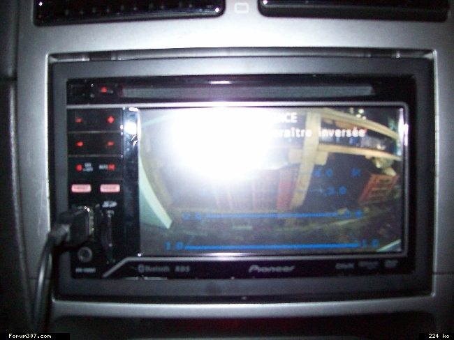

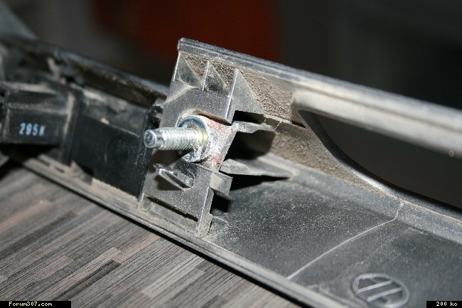

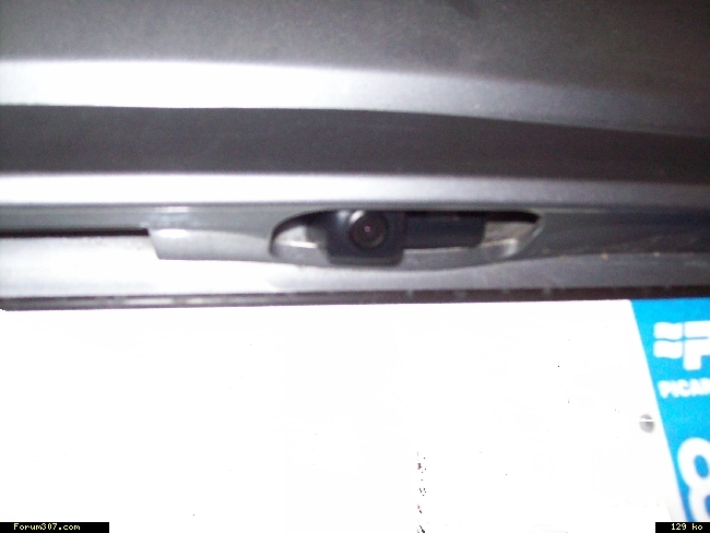

MessagePosté le: Ven 22 Juin 12 à 09:05    Sujet du message: Répondre en citant
Ayé c'est monté. Super content :D
Les beaux jours sont arrivés, et surtout j'ai eu un peu de temps à moi... Cool

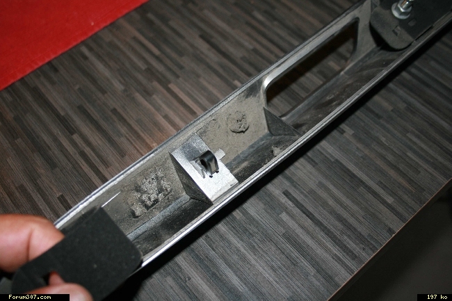

La caméra se monte assez facilement, pour une étanchéité maximale, j'ai ajouté du silicone transparent.

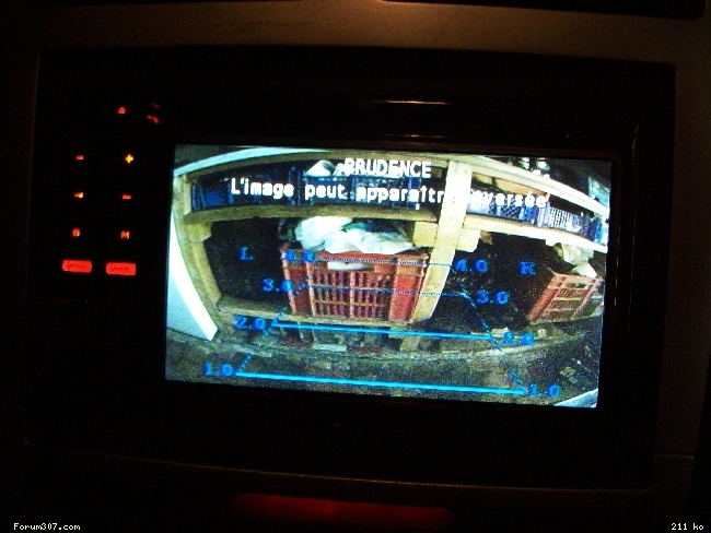

Voici ce que ça donne:
Et sur l'autoradio (photos prise dans le garage donc pas net...)
Cela reste correct vu le prix payé (- de 20€ sur ebay). Cool
Seul bémol: la led, ça fonctionne, tu fermes le coffre ça ne fonctionne plus, alors tu redémontes toute ta garniture, tu arrives à demonter ta caméra et tu t'aperçois que les soudure chinoises n'ont pas tenu... Sad
Tu ressoudes, ça remarche, tu remontes le tout, tu reclaques le coffre, la led ne fonctionne plus. Shocked
Conclusion, même si la caméra s'intègre correctement , je ne pense pas que cela soit approprié sur un coffre. Le choc du à la fermeture est trop violent pour ce matériel. Confused

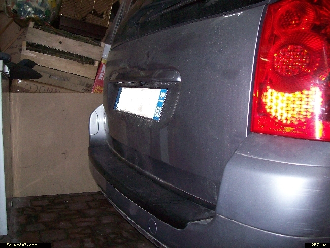

Je vais essayer la prochaine fois de me monter ça sur le pare-choc arrière:
Je vous raconterais la suite...

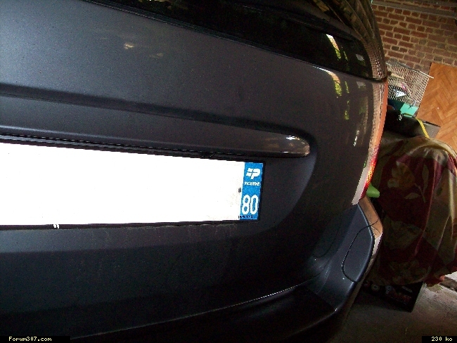

bobyrush a écrit :
Je pense également que c'est fait pour etre intégré dans le parc choc mais après c'est trop voyant ...
J'y avais pensé, ça ressortirais trop et un coup de pied d'une personne peu intentionné et vlan plus de caméra...
Alors que la caméra toute simple:
serait beaucoup plus discrète...

MessagePosté le: Ven 22 Juin 12 à 11:13    Sujet du message: Répondre en citant
Entre les 2 capteurs du radar de recul du milieu.

MessagePosté le: Sam 23 Juin 12 à 18:27    Sujet du message: Répondre en citant
SPITIRE13 a écrit :
Il y a un éclairage sur la camera qui fait office de veilleuse
http://cgi.ebay.fr/Car-Rear-View-Camera-De-Recul-PEUGEOT-307SM-308SW-206-207-307-Senda-/150842890827?pt=FR_JG_Auto_Pieces_Cables_et_accessoires&hash=item231eefda4b
Non ,il y a la poignée d'ouverture du hayon
cdt
Aaahh ok! cool! je croyais que la led s'allumait quand on mettait la marche arrière(pour mieux voir la nuit).
Bon ben c'est cool alors. Cool
Par contre c'est une CMOS, le mieux c'est CCD...
Possible d'avoir une photo de nuit?
afin de vérifier qu'il n'y est pas une différence flagrante entre les 2 éclairage de plaque(origine & cam). Rolling Eyes
Mais si la camera est branchée seulement sur le feu de recul, comment la veilleuse peut-elle s'allumer lorsque l'on allume les feux??

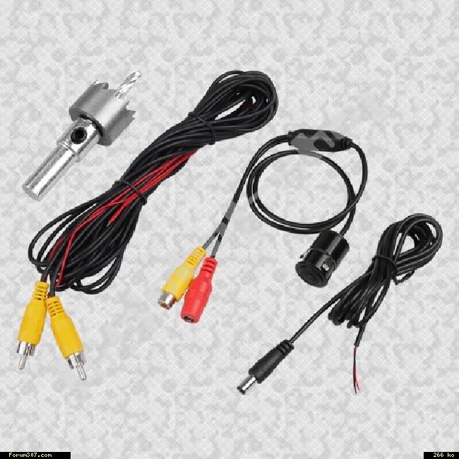

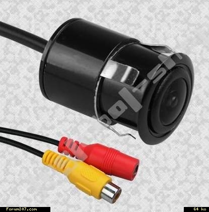

Celle-là est encore mieux, niveau fixation un simple petit trou suffit!
http://www.aliexpress.com/product-gs/540866558-Car-Rear-View-Reverse-Backup-Parking-Waterproof-CMOS-Camera-white-retailed-package-free-shipping-wholesalers.html
14.89€ port gratuit
Il y a aussi la solution du support de plaque avec camera intégrée, mon père à ça sur son Rav4, ça va bien.
http://www.aliexpress.com/product-gs/519104085-Best-seller-car-number-plate-camera-promotion-sale-free-shipping-wholesalers.html

Bon, j'ai acheté celle-là:
Cool
Je vous dirais quand elle sera arrivée et montée. Wink

MessagePosté le: Lun 25 Juin 12 à 20:13    Sujet du message: Répondre en citant
Par contre, comment cela se passe lorsque l'on a les radar de recul??
car il y a le logo de la voiture qui s'affiche à l'écran quand la marche arrière est enclenchée... Confused
Je viens de voir ça dans mes recherche:
cela répond moyennement à ma question, car je ne sais pas ce qu'il a fait comme branchement pour avoir les 2 à la fois (ce qui est plutôt gênant!).
Peugeot 2.0 Hdi 136(ph2) Sport Pack/Navteq BVA6
Présentation de moi et ma 307 ici:
http://www.forum307.com/viewtopic.php?t=39239

Question Question Question
C'est vrai qu'avec le radar de recul d'origine c'est pas évident.
Je n'ai pas eu ce pb car c'est un radar de recul chinois que j'ai installé... Wink

Celle-là m'a l'air pas mal, facile à caser et pas de problème de led... y'en a pas! Cool
http://www.aliexpress.com/product-fm/561994903-E318-170-night-vision-car-rear-view-camera-Backup-Color-Camera-free-shipping-2565-wholesalers.html
Là elle rentrerait je pense:
C'est du vide à cet endroit, non?
ça va fragiliser et ça cassera

MessagePosté le: Lun 25 Juin 12 à 20:18    Sujet du message: Répondre en citant
Damch a écrit :
Finalement j'en ai pris une où il ne faut faire qu'un petit trou d'env. 5mm au foret, donc ça ira. Wink

MessagePosté le: Lun 25 Juin 12 à 20:21    Sujet du message: Répondre en citant
explication trouvée pour l'image ci-dessus:
"Si on active la vidéo avant de passer la marche arrière, le graphique du radar de recul s'ajoute à la vidéo sur le RT3. Il suffit d'appuyer sur la touche ESC pour le faire disparaître. On continue bien sur d'entendre les bip bips.
Si on active la vidéo après avoir enclenché la marche arrière, le graphique de radar de recul ne s'affiche pas mais les bip bips sont bien là.
Tant que l'on est dans le mode vidéo et que l'on reste sous les 5km/h, l'enclenchement de la marche arrière provoque l'affichage de la vidéo (genre dans un créneau : je recule=vidéo, j'avance=pas de vidéo et je recule=vidéo)
dès que l'on avance ou on recule à plus de 5km/h, le signal vidéo se coupe et... mets en marche la radio ! Alors ça c'est la bizzarerie : si votre radio est éteinte, vous reculez en activant le mode vidéo, vous avancez de nouveau au-delà de 5km/h alors le RT3 bascule en mode RADIO. "
Comment faire pour choisir d'allumer la caméra avant de passer en marche arrière??
SPITIRE13
Inscrit le: 16 Aoû 2006
Messages : 1891
MessagePosté le: Lun 25 Juin 12 à 20:46    Sujet du message: Répondre en citant
Cette solution nous sommes beaucoup à l'attendre, MIRA308 nous a même confirme impossibilité de résoudre ce problème.
je poste des photos de la poignée de SW
Il n'y a pas de place au centre de la poignée mais sur le côte il y a du vide
cdt
