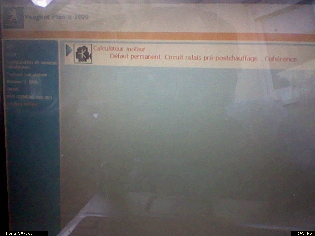

J'ai un petit souci avec ma 307 2.0HDI 90cv rien de grave la voiture fonctionne normallement mais après un diag j'ai un défaut sur le calculateur moteur ( defaut permanent circuit relais pré-postchauffage ).
L'hiver dernier j'ai pas réussi a démarré par -8 j'avais bien le voyant préchauffage je la préchauffé 4 ou 5 fois mais impossible a démarré ensuite batterie a plat suite a plusieur éssai j'ai quand meme réussi a démarré très difficilement avec les pinces donc j'aimerais résoudre ce souci avant l'hiver.
Ci joint photo du diag il y a pas de code érreur ou d'info juste ca:
Si quelqu'un peux m'aider a voir d'ou ca vient et me dire les test a effectuer.

test effectuer avec PP2000, verdict relais HS il ne claque pas j'étais juste a coté du relais mais aucun bruit.
Quelqu'un connait le prix de la piece svp?
Si c'est facile a changé soit meme?

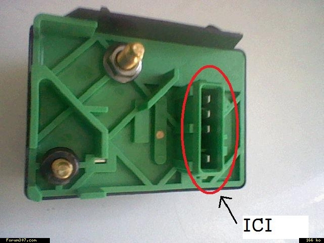

Bonjour, Boitier de préchauffage changé aujourd'hui, c'est pas la réf:598143 mais la 598138 qui est a 73.11€ d'après la nana du comptoir peugeot.
J'ai fais un test sous PP2000 le relais claque donc je pense que le problème est résolu, j'ai également effacé le defaut permanent et refait un test global il n'y a plus de defaut.
Avant de remplacé le boitier j'ai controlé les 4 bougie ( avec un fil relier a la batterie après avoir débranché le fil d'alimentation ) d'après ce test c'est bon.
Maintenant a voir cette hiver ci la voiture démarre mieux.

Juste une petite question suite a l'achat du boitier de prechauffage.
En fait j'ai passé commande chez peugeot par tel la nana me dit je peux pas la commandé par tel, deux jours plus tard elle m'appel pour me dire votre commande est arrivé.
Suite a l'appel je passe commande chez oscaro piece recu aujourd'hui, j'ai également pris celle de chez peugeot que j'ai monté hier.
Le boitier pris chez peugeot fonctionne seulement j'ai comparé les deux pieces et sur la piece de chez peugeot il y a 5 broches, et seulement 4 sur celle d'oscaro comme j'avais a l'origine. (Voir photo)
Piece Peugeot réf: 5981 38
Piece d'origine réf: 5981 43
La piece 5981 43 est toujours dispo sur servicebox alors pourquoi m'on t'il donner la 5981 38 qui est 20€ plus cher et pas identique, c'est une erreur de commande ou pas.

En fait j'aimerais surtout savoir a quoi correspond la broche en plus sur la piece peugeot et si ca ne cause pas de souci sur ma voiture car cette broche n'es pas connecté.

Bonjour, je viens de faire un test avec ma valise pour voir si mon souci était résolu et j'ai exatement la meme chose qu'avant pourtant juste après le remplacement du boitier il claqué bien.
Ce matin rien il ne claque pas et toujours le meme default permanent Crying or Very sad
Merci de votre aide
