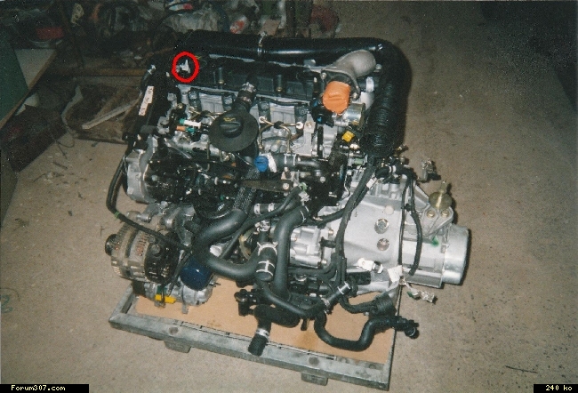

peut être le capteur de position AAC ?entouré en rouge sur la photo:
http://www.forum307.com/upload/vignettes/Omers/kj5wr-j.jpg

zamaz a écrit :
navysurf a écrit :
Je pencherais peut être vers le capteur pas à pas moteur. A vérifier
sur un diesel Question Rolling Eyes
Je voulais parler du capteur AAC en effet. Je l'ai changé sur la mienne.
