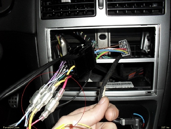

Malgré le faisceau peugeot (comme dans le mini tuto) ou l'inversion des fils rouge et jaune, mon autoradio noname de chez norauto ne s'éteignait que 2 minutes après avoir coupé le contact. Donc il faut croire que l'extinction couplée au contact ne fonctionne pas avec certain type d'autoradio Sad

Pas en complément, car avec certains postes il suffit juste d'inverser ces 2 fils pour avoir la coupure au contact et la conservation de la mémoire. Le faisceau peugeot ne sert à rien dans certains cas (juste éviter de "bidouiller" )
J'avais exactement ce problème avec le non enregistrement des stations et un collègue électricien à simplement inversé les 2 fils
Perso j'ai pas eu besoin d'adaptateur Peugeot

J'ai une autoradio pionner et j'ai exactement le même problème mon autoradio reste allumé pourrait tu m'expliquer les fils qui vaut inverser.

@ monsieurtoutmou : Il s'agit des fils jaune et rouge en général. Tu dois avoir un fusible sur chaque. Il suffit donc juste d'inverser le branchement.
