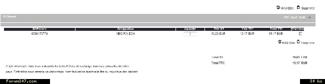

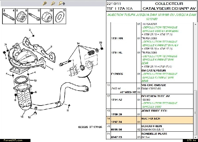

MessagePosté le: Sam 18 Aoû 12 à 22:21    Sujet du message: Répondre en citant
Pièces a changer n°14
Compte 60€ (peut-être plus , peut-être moins) au total pièces et main d'oeuvre compris Confused

Si pour 60€ le problème est résolu, je vais vraiment avoir mes 720€ de facture bien en travers de la gorge....
