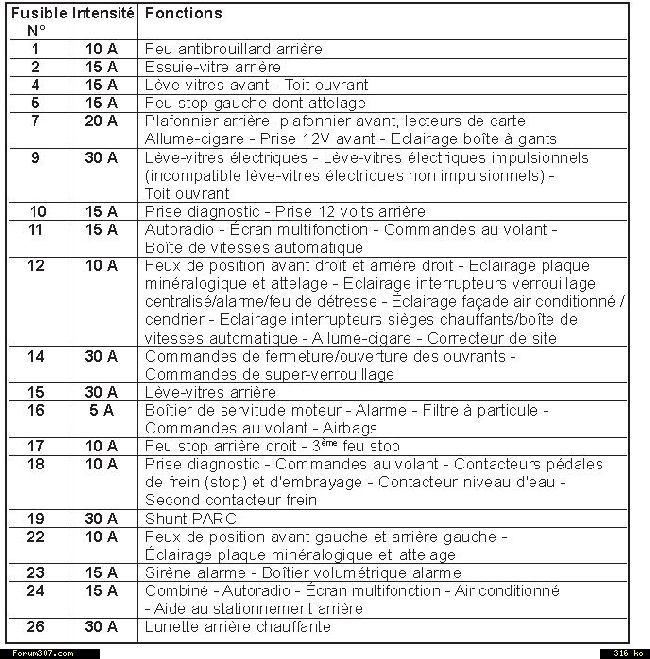

Bien le bonsoir m'sieurs dame!!
Mardi mauvaise surprise par ce si beau temps, plus de batterie. Je vais dons en acheter une a Leclerc en suivant leur plaquette de choix.
J installe cette batterie (60Ah 640A) et j'ai dus la ramener aujourd'hui car depuis plus de veilleuse à gauche plus de feux de plaque et plus de feu de position arriere gauche!!!
J'en ai repris une qui correspondait plus a mon ancienne (je n'ai regarde qu'après ce soucis) donc 62Ah 480A.
Qu'est ce que je peux faire pour réparer ca? Et es ce que je peux me retourner contre Leclerc car c'est à cause de leur plaquette permettant de choisir que tout cela est arrivé. Le gars du rayon l'a reconnu!
Sur ce, bonne soirée à tous

MessagePosté le: Jeu 26 Juil 12 à 20:22    Sujet du message: Répondre en citant
Un fusible à changer... Clin d'oeil ;)

MessagePosté le: Jeu 26 Juil 12 à 20:28    Sujet du message: Répondre en citant
Fusible N°22 10A Clin d'oeil ;)

MessagePosté le: Jeu 26 Juil 12 à 20:34    Sujet du message: Répondre en citant
ba ecoutes j'ai regarde je n'ai pas de fusible HS... t'aurais pas une photo du quel c'est exactement?
peugeot 307 2.0 hdi 90 navtch on board REPROG 115ch
MessagePosté le: Jeu 26 Juil 12 à 20:40    Sujet du message: Répondre en citant
Oh la boulette le fusible n°22 se situe à l'interieur sur le BSI... Embarassé..

MessagePosté le: Jeu 26 Juil 12 à 20:42    Sujet du message: Répondre en citant
dans le boituer en dessous gauche du volant? Ca arrive a tout le monde de ce tromper Clin d'oeil ;) Et comment vois tu les n° des fusibles?
MessagePosté le: Jeu 26 Juil 12 à 20:45    Sujet du message: Répondre en citant
Oui c'est bien ça...
Tu peux pas te tromper le N°22 se trouve juste à coté du fusible en question (c'est numéroté directement sur le BSI)... Clin d'oeil ;)

MessagePosté le: Jeu 26 Juil 12 à 20:55    Sujet du message: Répondre en citant
merci mon general!!! ca marche nickel
