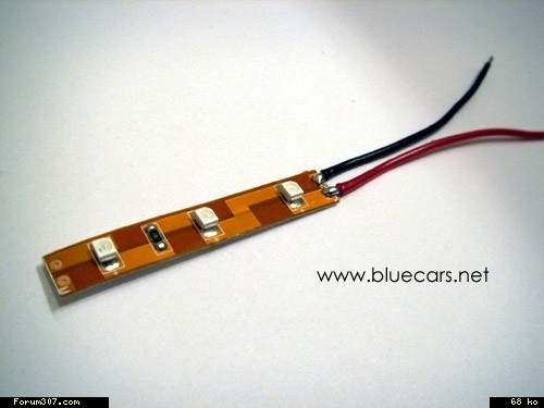

MessagePosté le: Dim 29 Sep 13 à 13:28    Sujet du message: Répondre en citant
2 bandes de leds comme ceci à la couleur de ton choix à la place des 3 lampes. Tu soudes les 2 fils sur les 2 circuits imprimés d'alimentation des lampes.
Une feuille blanche épaisse fera office de filtre à la place du filtre orange d'origine.
