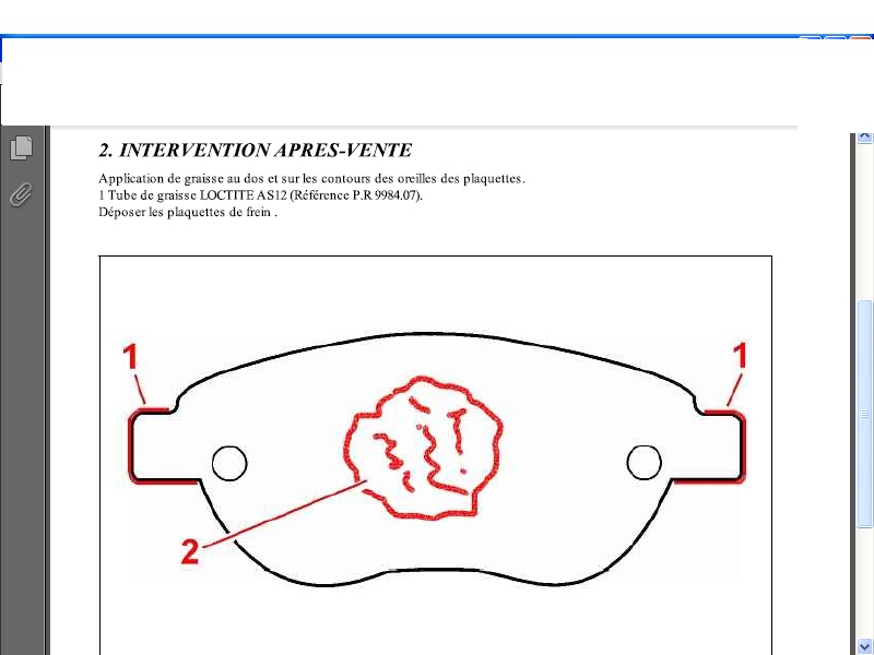

si tes plaquettes ne sont pas usées,tu peux les démonter et nettoyer l'étrier,les entretoises et tu met un peu de graisse haute température au dos de la plaquette côté piston et un peu sur les oreilles(schéma N°1) des plaquettes,si cela persiste après ça ?changer les plaquettes et entretoises ,en changeant de marque ou prendre du peugeot!

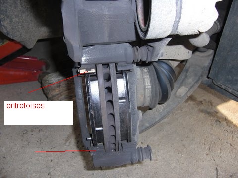

les entretoises (les plaquettes coulissent dessus)ce sont les 2 tôles fixées sur l'étrier voir photos:
