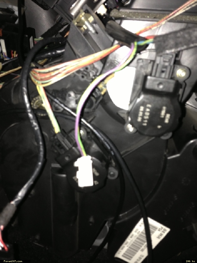

Je rencontre un peu le même problème.
J'ai démonté le cache et la boite à gants.
J'ai l'impression que la pièce blanche n'arrive pas en butée, d'ailleurs j'ai pas l'impression qu'elle bouge beaucoup quand je manipule la clim!
C'est le servo qui correspond au coté conducteur, c'est bien ca?
la pièce blanche se remplace également?
De plus, il y également un servo coté conducteur, il est accessible lorsque enlève le cache également, il sert a quoi celui ci?

Salut oui la partie blanche est bien dans le kit ( voit la ref au début de la vidéo ) après oui c'est bien sa ça c'est le cote conducteur Clin d'oeil ;)

MessagePosté le: Dim 05 Jan 14 à 19:13    Sujet du message: Répondre en citant
Bon et bien je suis désoler , je viens de regarder sur un catalogue pièce de 2003 et la référence n'y est pas mentionner , je ne saurais donc te dire si phase 1 c'est les même , mais Peugeot est censé pouvoir te le dire Clin d'oeil ;)
