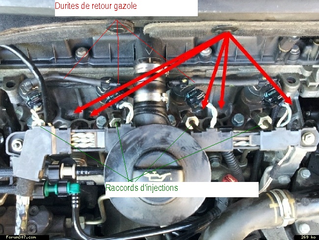

je viens vers vous car j'ai une fuite de gazoil,
sur la photo j'ai essuyé, mais je montre l'endroit ou le gazoil était,au niveau des fléches rouge.
merci a l'avance pour votre aide.

peut être les petites durites de retour ?

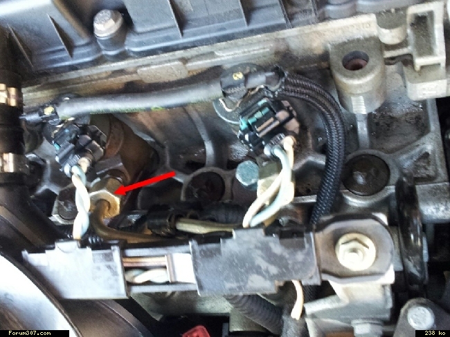

je vous mets une autre photo vous montrant ou d'aprés moi la fuite viens,
il semblerai que c'est au niveau de cet écrou!!!

resserre modérément les raccords d'injection pour voir!?

MessagePosté le: Mer 20 Juin 12 à 09:58    Sujet du message: Répondre en citant
je viens de le faire, mais ils etaient deja fort serrés,
j'ai a peine reussi a les serrer plus!
je vais voir ce soir si elle a fuit cette apres-midi aprés avoir roulé avec.
Messages : 16982
MessagePosté le: Mer 20 Juin 12 à 09:59    Sujet du message: Répondre en citant
n'insiste pas alors et roule cet aprèm !

si cette fuite est bien au faisceau d'injecteur je peux te dire que sa te coutera 250 euros pour changer la piece ! Wink

Bonsoir !
Dans mon jargon à moi, cette pièce s'appelle un "dudjon" (je ne sais trop comment ça s'écrit !!).
Le gasoil passe par ce dudjon pour aller de la pompe d'injection vers les injecteurs qui sont sur la culasse. Le bout est en "olive". Il se peut que cette olive soit cassée (vu la dureté du serrage) et le gasoil s'échappe par là.
Il m'était arrivé un cas comme ça, une fois, avec une 305 ! La voiture perdait de la puissance et en ouvrant le capot, on a vu le gasoil gicler par un de ces dudjon. Après démontage, l'olive était fendue.
