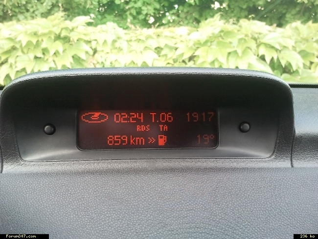

Dans l'après midi, je me suis rendu compte que mon écran d'ODB avait une tache foncée, mais juste sur la partie droite, ce qui me fait penser que ça ne vient pas du problème de surchauffe rencontré habituellement.
Serait-ce simplement une des 3 ampoules qui a rendu l'âme ? Si oui, facile à changer ?

Tu en trouvera moins cher dans une grande surface... Ampoule W1.2W

ODB remis sur pieds ! Merci à vous !
