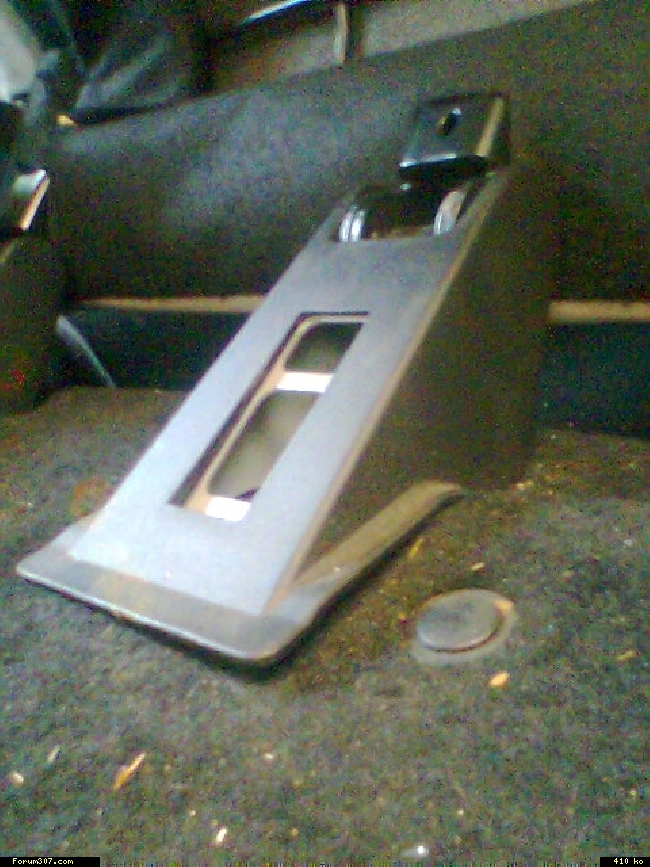

J'ai un break T6 (Avril 2007)
Les deux assises de la banquette AR (1/3 - 2/3) sont fixées au plancher avec de vraies charnières qui sont capotées par un plastic.
Les axes sont rendus cachés par le plastic et je ne vois pas comment démonter le plastic sans le casser.
Quelqu'un sait-il comment faire pour démonter ça sans casser ?
Merci pour votre aide
Nol

Petit Up
La charnière en question est comme ça :
[/img]
Aucune vis n'est accessible.
Nol

MessagePosté le: Mer 09 Mai 12 à 18:32    Sujet du message: Répondre en citant
Ca dois être un system de loquet à mon avis tu doit tiré vers le haut la partie grise... Rolling Eyes

Ok je vois ce que tu veux dire mais ce n'est par certain car il me semble que le capot entoure tout le support donc rotation impossible vers le haut.
Mais je vais aller vérifier ça tantôt
Si non, ça veut dire que des écrous sont accessibles depuis le dessous du véhicule...

MessagePosté le: Mer 09 Mai 12 à 19:37    Sujet du message: Répondre en citant
Hello
encore fait hier pour tout aspirer, et a chaque fois pour la mettre en break, tu tile sur la cordelette pour redresser l'assise d une partie, le tiens ou les deux-tiers.
puis tu tire doucement mais fermement vers le haut et ca viens tout seul, tu dois pas forcer, les clips en plastiques se separent de l'embase en metal.

MessagePosté le: Dim 13 Mai 12 à 10:30    Sujet du message: Répondre en citant
korben59 a écrit :
tu tile sur la cordelette pour redresser l'assise d une partie, le tiens ou les deux-tiers. puis tu tire doucement mais fermement vers le haut et ca viens tout seul, tu dois pas forcer, les clips en plastiques se separent de l'embase en metal.
tcho
Yep, c'est ça, l'assise est clipsée sur l'axe du socle. Y a qu'à soulever et hop là !
Merci Korben59 tu m'évites le chalumeau et le pied de biche !

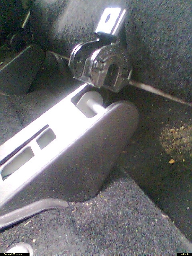

MessagePosté le: Dim 13 Mai 12 à 10:32    Sujet du message: Répondre en citant
ok tu faire des photo pour montré comment demonté la banquette
Nolasc
Inscrit le: 28 Avr 2012
Messages : 17
Localisation : 38
MessagePosté le: Dim 13 Mai 12 à 20:21    Sujet du message: Répondre en citant
Voili voilà voilou
Bonne chance
Nol
