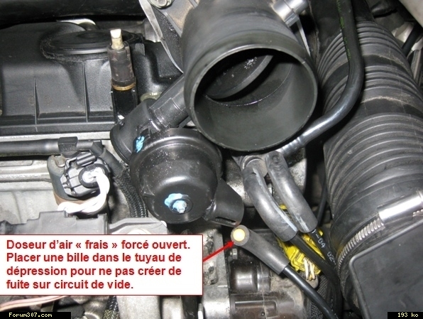

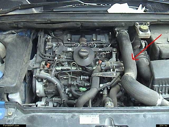

MessagePosté le: Jeu 12 Avr 12 à 19:04    Sujet du message: Répondre en citant
Salut !
Dans certains cas ce la peut résoudre le problème :
- Démonter la grosse durite d'admission entre l'intercoler et le moteur
et vous allez voir un volet cote moteur.
- Mettre le moteur en marche et si le volet se ferme , débrancher le tuyau de depression qui se trouve en dessous , celui de droite .
- Si le volet s'ouvre, condamner ce tuyau avec une petite bille de 4mm et le remettre en place.
