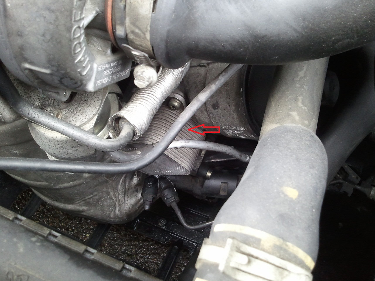

bonjour a tous,
j'espere trouver conseille auprés de vous car je ne comprend pas ma panne
voila je vous explique par moment j'ai une fuite de liquide de refroidissement qui me fais perdre tt le liquide du vase d'expension et apres quelque redemarrage plus rien pendant 1 mois et rebelotte.
j'ai trouver d'où venais la fuite mais je ne comprend pas pourquoi c'est cette piece et surtout qu'elle est cette pièce.

trouvé !c'est l'échangeur de temp d'huile(en résumé le refroidisseur d'huile) qui fuit !
à changer ou son joint(s) sur le schéma 6 et 7
http://i47.servimg.com/u/f47/14/77/57/30/huile_10.jpg

ca c'est du rapide Super content :D
merci.
bon je v commencer par le joint et en vue de la piece ca n'a pas l'aire trop galere il y a 3 vis.
juste prévoir la bassine pour le liquide de refroidissement Super content :D
a moins qu'il y est d'autre truc a démonté

je ne sais pas!jamais fait...c'est au niveau de l'accessibilité que cela peut poser problème et faire une vidange LDR et l' huile avant de sortir l'échangeur!?
