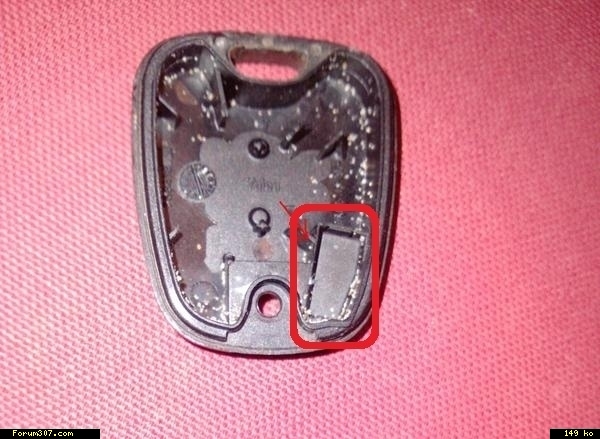

Tu as récupéré le transpondeur dans l'ancienne clé ? Un petit bout de métal noir ... c'est lui qui communique avec ta voiture pour démarrer !
Par contre, bizarrement, je ne trouve pas de référence sur Service box de la pièce, la clé est vendu complète et il faut la recoder à la valise. Si tu n'as pas cette pièce, j'ai peur que tu ne sois obligé de racheter l'ensemble ! 68.33 € TTC + codage ...

Slt, plus que a éspérer que tu n'a pas jeté l'ancienne coque à la poubelle, ou fait tomber le transpondeur car il est vraiment petit, et pas trop bien maintenu dans son logement. il est également dificile à voir car il est noir et la coque aussi, met toi bien à la lumière tu vas le voir, le mien ressemble à un tout petit rectangle avec un coté bisoté. J'ai déja remplacer ma coque et je connais un peu le système de transpondeur donc j'ai pas eu de soucis.

+1 il faut que tu récupère le transpondeur dans ton ancienne clé ...

Merci a vous ! Oui heureusement que je n'avais pas jeter la vieille coque. le transpondeur était dedans. je l'ai mis ce matin et tout fonctionne. Merci encore à vous pour vos réponses rapide.
