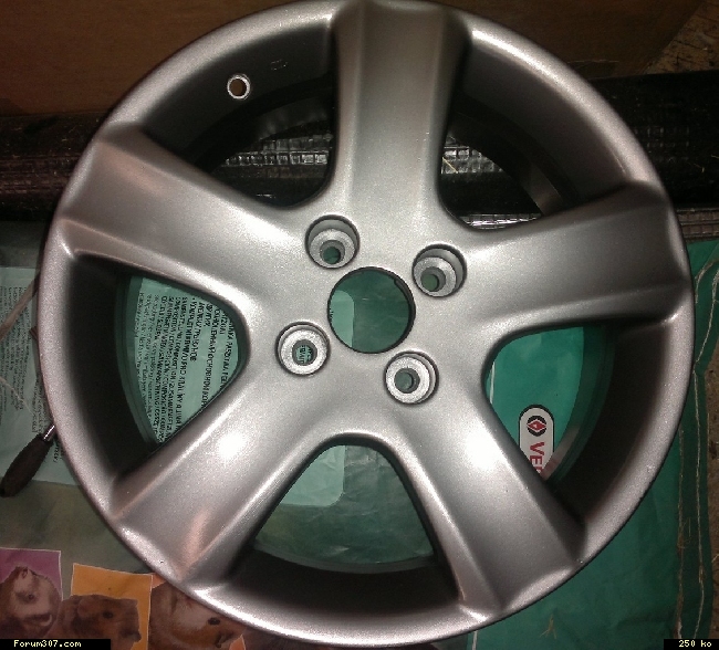

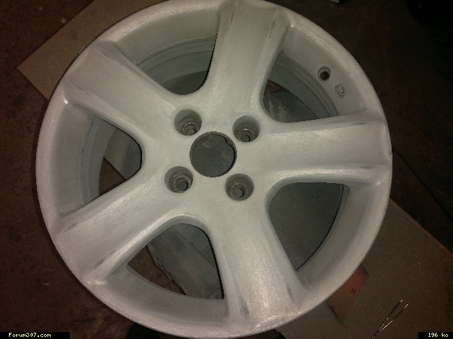

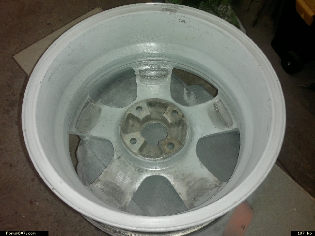

Moi je suis justement entrain de poncer 4 Arianes pour le 206+ de ma copine.
Par contre, j'ai pas les pneus dessus, donc ponçage au grain 120, puis finition au 180, passage de l’apprêt, deux ou trois bonnes couches de peinture et 2 ou 3 bonnes couches de vernis.
