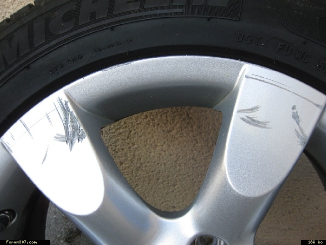

Bonjour a tous et toutes,

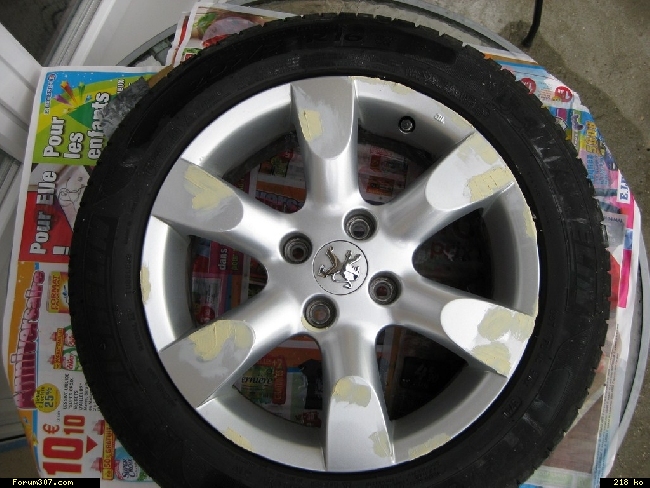

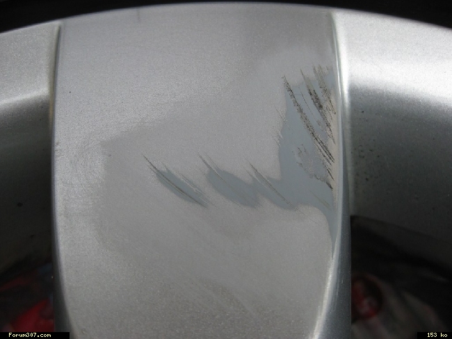

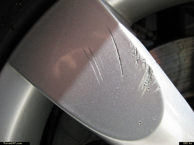

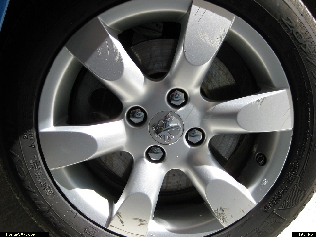

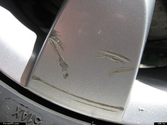

je vient de refaire mes jantes qui était vraiment abimer, je vous présente donc un tuto car il n'y en avait pas (enfin je croit, lol).

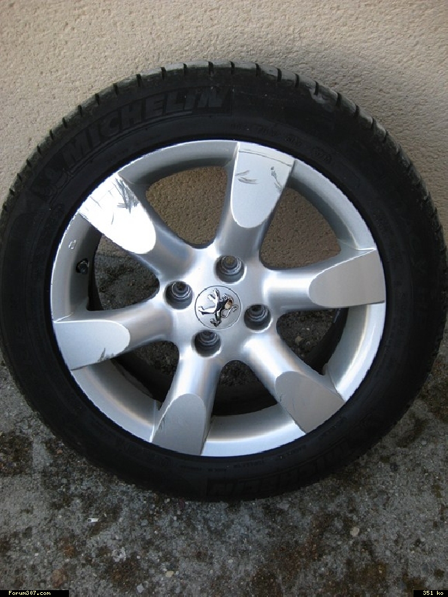

Donc voici mes jantes avant (legerement rayer, Confused )
pas mal hein (pour info c pas moi c le précédent propriétaire)

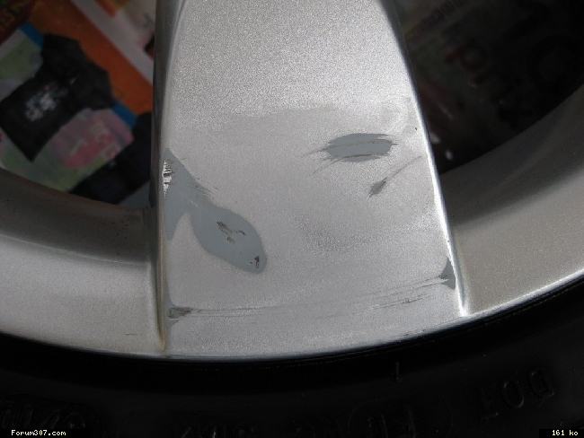

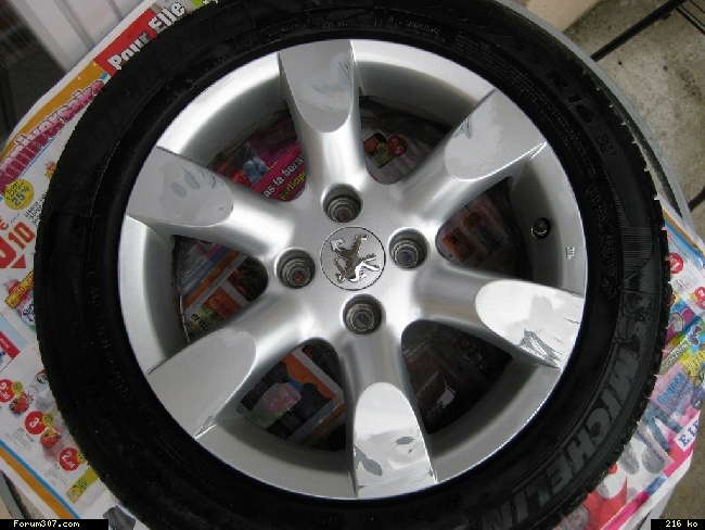

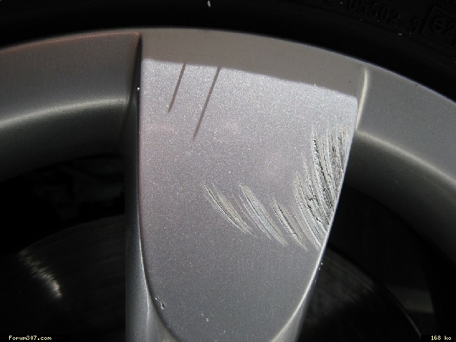

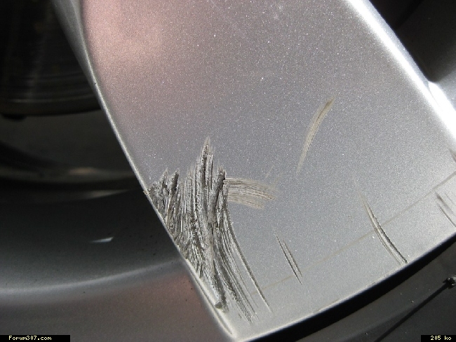

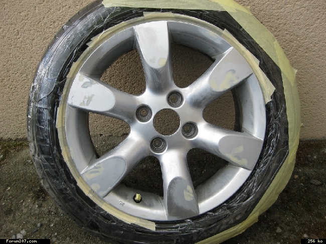

donc ensuite on ponce tous les défauts, j'ai prit du papier de 500 voir 320 pour les gros défaut et toujours poncé l'alu a l'EAU c très important.
Voila une fois fais on nettoie bien la jantes avec un produit dégraissant et on essuie avec un chiffon non pelucheux.

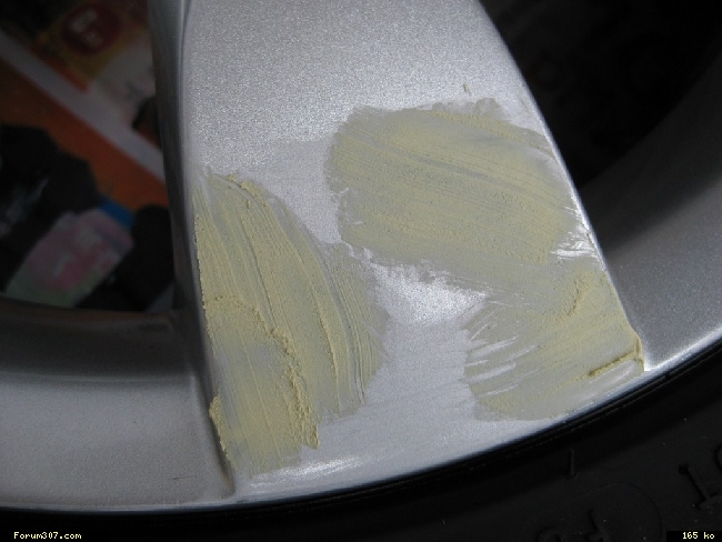

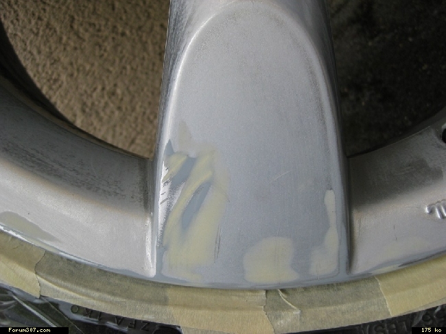

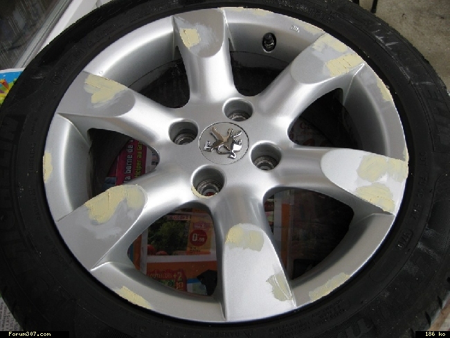

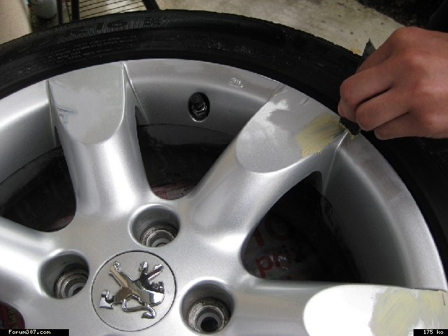

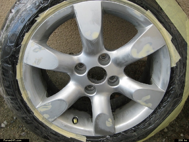

Prochaine étape pose du mastic, j'ai prit un mastic universelle chez norauto a 7 euros je croit.

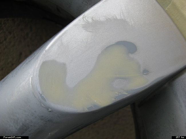

ensuite une fois le mastic bien sec, on peut le poncé, j'ai prit du papier de 320 pour enlever le plus gros, puis 500 pour bien aplanir et enfin finition au 800.
la déjà ça rend mieux la jante est bien lisse et le mastic a bien bouché tous les trous, on re nettoie bien toutes la jantes au produit dégraissant et au chiffons non pelucheux, il faut que la jantes soit très propres car on va la passer a l’apprêt.

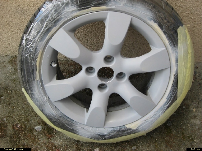

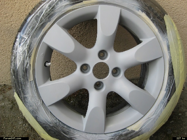

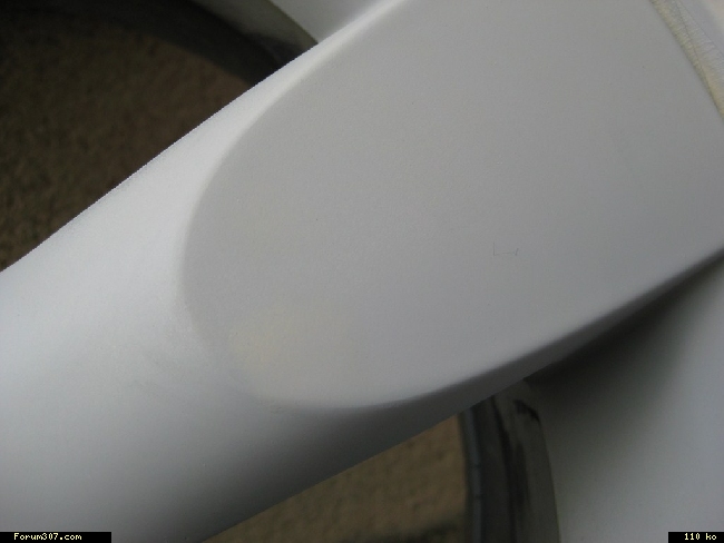

Surtout ne pas en mettre trop c très épais et ça couvre très vite, et attendre si vous voulez remettre une couche que ça sèche un peu pour éviter les coulures.

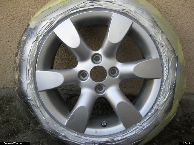

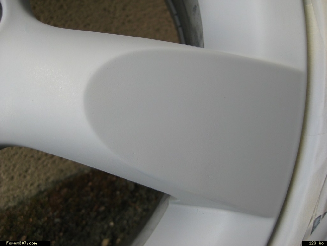

Donc voici le rendu après l’apprêt, Super content :D
Impressionnant non?
Le rendu est super tous les défauts on disparu
Bien sur ce n'est pas fini

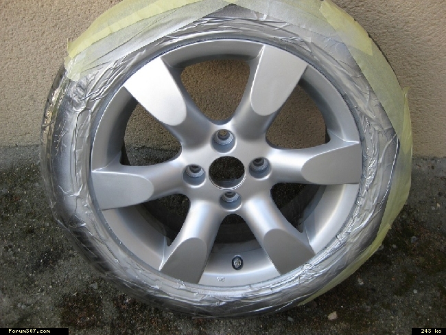

on attend que ça sèche bien (1h30 a 2h)

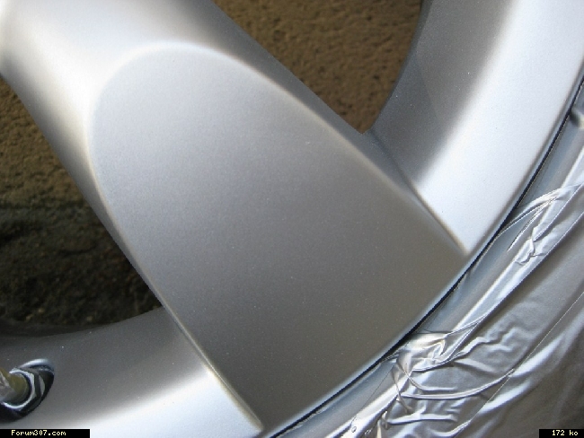

Ensuite on passe la couche de peinture, pour ma part j'ai prit du gris alu comme a l'origine mais bien sur pour ceux qui veulent en profiter pour changer de couleur de jantes c tous a fait possible, j'ai du noir mat et noir brillant en magasin mais il doit bien y en avoir d'autre.

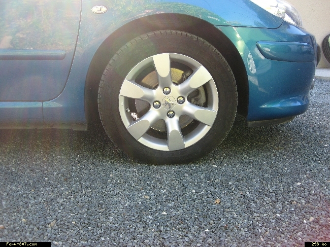

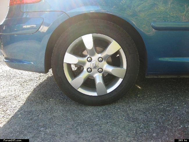

Voici donc le résultat
pas mal la?
Resultat impec elle est comme neuve.
On fini par une couche de verni, comme le reste en fine couche car ça fait des coulure asser vite, si prendre a deux fois si besoin.
Voila plus qu'a faire les 4 jantes et c impec.

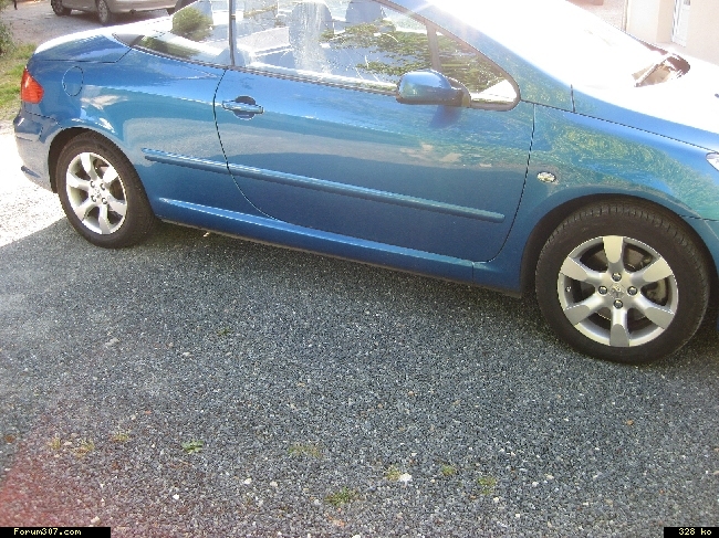

Photos une fois remonter et bien sur avec le verni.
Voilou......

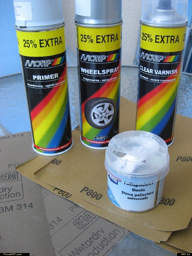

non tout a la bombe, voici ce que j'ai prit (10 euros la bombe)
