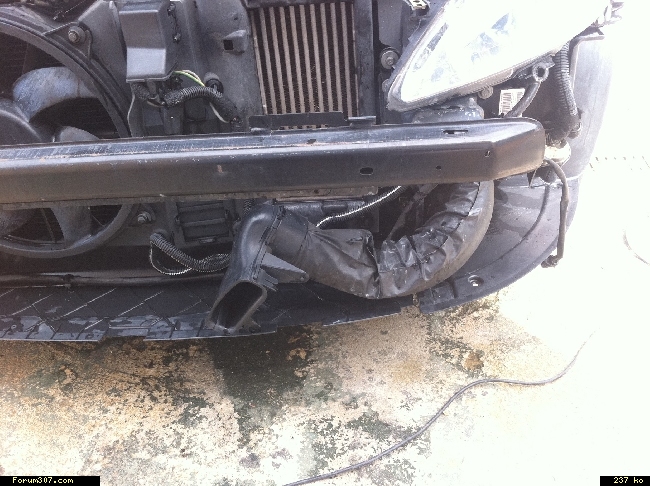

Bonjour ,
Voila j'aimerai savoir a quoi sert exactement ce tuyau? Je me suis aperçu
que celui ci se baladait dans mon par choc ! j'ai retrouvé son emplacement
mais il est pas fixé normalement? vis ou autres choses ?

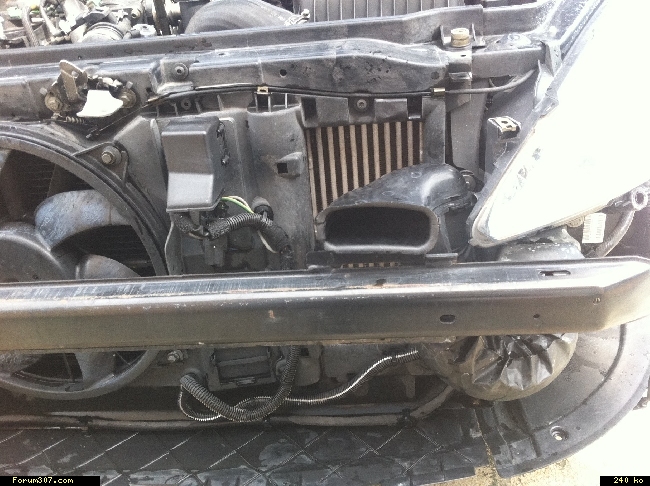

Trouvé comme ca.
En place ( mais pas de vis ni rien )

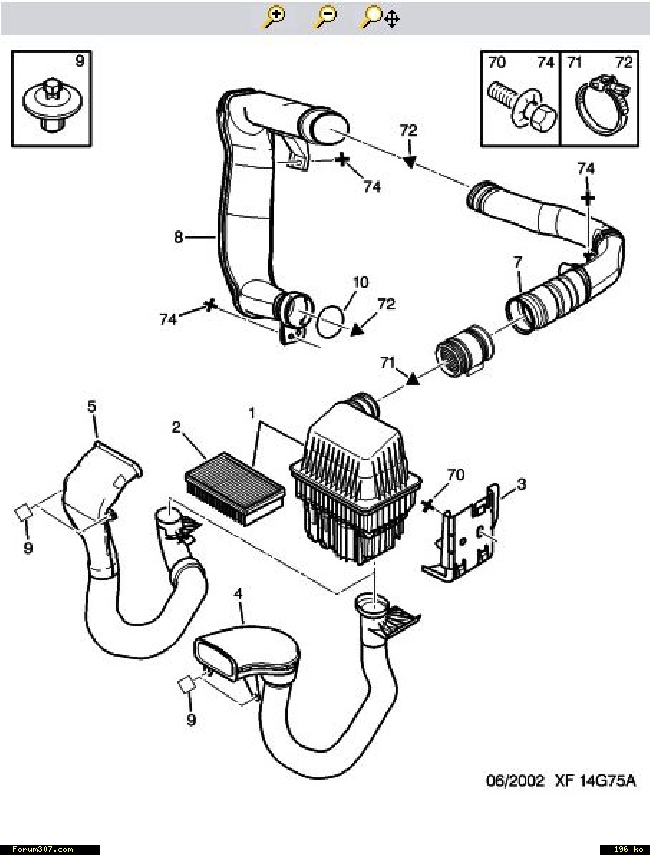

MessagePosté le: Mer 18 Avr 12 à 17:46    Sujet du message: Répondre en citant
Il te faut une agrafe (N°9)
admission d'air
