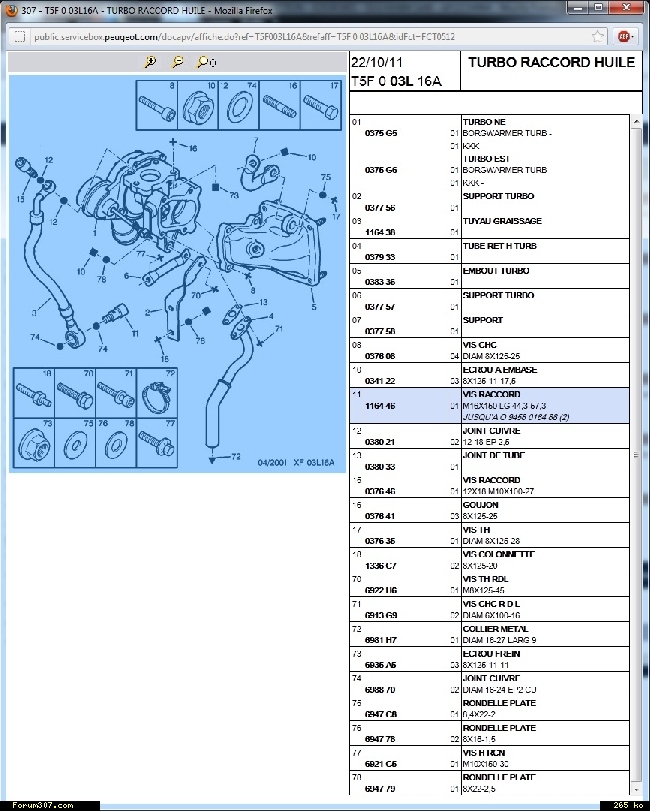

vérifier turbo tuyau d'alimentation d'huile le boulon qui se connecte le moteur au tube livraison il ya un filtre en matière plastique comme dans le 1.6.Je me suis cassé la turbine 49000 km raison de ce filtre Sad

tu aurais un shéma voir ou il et ?

turbo tuyau d'alimentation d'huile,où être
boulonner entre le moteur l'intérieur du boulon être filtre en plastique
ferme or sabots
causer cuisson huile
dire qu'ils utilisent
huile synthétique et le changement à 20 000 km,je change à chaque 15000 km.

vous démonter le boulon grand combinant le tuyau huile livraison au moteur.trouver dans le boulon.

Penso ché vuoi dire il tubo in basso nel schema, si ? ( je pense que tu veux dire le tube qui se trouve en bas sur le schéma non ?)
Non ho trovato il schéma per l'altra lato (je n'ai pas trouvé le schéma pour l'autre côté)
Scusi per mio italiano, non ho parlato per quindici anni (désolé pour mon italien, je n'ai plus pratiqué depuis 15 ans.
lo parli ancora molto bene Super content :D vous parlez encore bien l'italien
nel disegno è il pezzo n°11,pour tous
dans le dessin la pièce est n ° 11
il tubo in basso nel disegno è il tubo di ritorno dell'olio
le tube à la partie inférieure dans le diagramme est le retour
