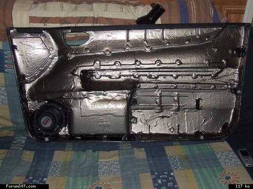

Bon finalement, je m y suis attaqué ce soir Super content :D
Ca s enlève vite la garniture quand même Shocked , et 3 fixations à 0 Confused
Bon j ai déjà fixer la nouvelle enceinte sur la garniture, elle y va nickel Wink
Nemesis
Inscrit le: 01 Avr 2006
Messages : 3531
MessagePosté le: Mer 01 Nov 06 à 16:14    Sujet du message: Répondre en citant
Bon voilà la garniture avant gauche finie Super content :D . une seule couche pour le moment Cool
Avec l enceinte, elle fait maintenant 4.5kg Shocked , contre à peine 2kg avant Embarassé.. Laughing

Nemesis
Messages : 3531
MessagePosté le: Mer 01 Nov 06 à 18:20    Sujet du message: Répondre en citant
J ai pas calculé, mais doit y avoir environ 3 mètres.
J ai fini la 2nd garniture (enfin la découpe, reste plus que la pose), et le rouleau doit être mort à 2/3.
Pour le moment une seule couche.
Je ne vais faire qu une couche sur toutes les garnitures pour le moment Wink
